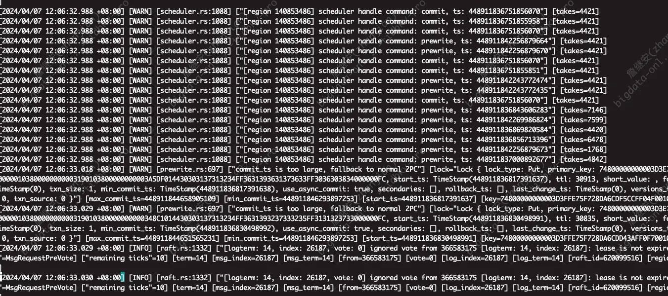

期间查询部分sql 会报错 region 不可用的错误, 然后发现 集群从12点06开始,不可写入

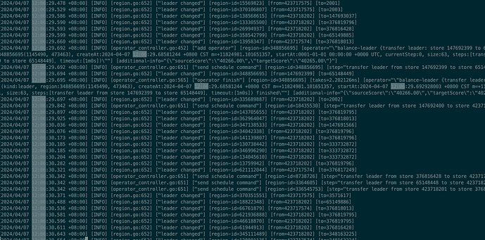

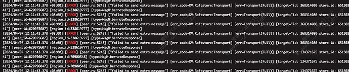

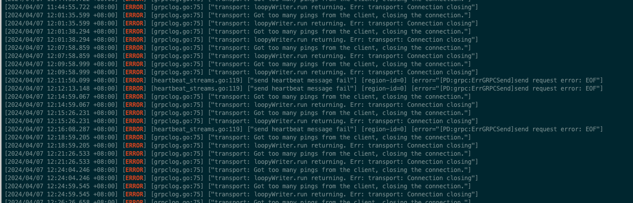

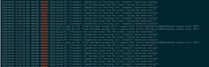

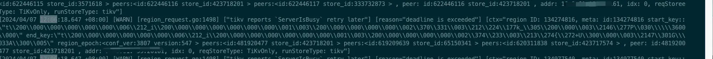

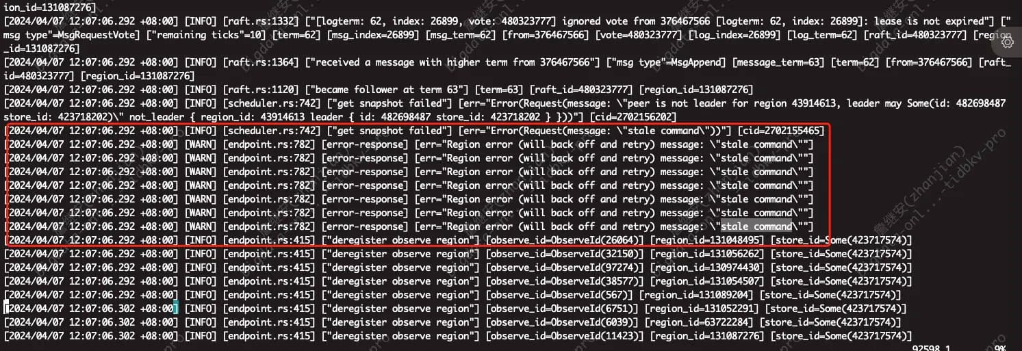

查看12:06有这样一批warn日志,没有查到其他特殊日志
然后集群 就region不可用
最后在一直 狂打日志,
中间尝试过通过命令重启 无效
最有在14:00的时候,重启服务器。 然后在14:15恢复了 可以写入 不知道最后是自恢复还是啥
想请问下。什么情况那一批定时任务是干嘛用的, 或者有其他排查方法不

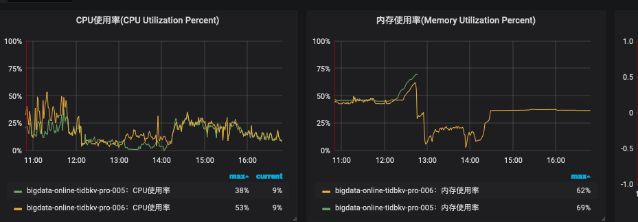

这是2台 机器的资源使用情况
cpu有点奇怪,12:06开始 到12:10分 使用率直接掉没了,内存倒是上升了

这个有点奇怪,cpu 下降了,应该没有资源不够用的情况,我看日志好像有region 没有leader ,等大佬分析吧。

看到12点50应该是?那个时间内存使用上升之后急速下降,像是节点宕掉或者有其他服务挂掉了一样。
但是没看懂为啥这个监控 13点以后收集不到其中一台服务器的内存使用了呢。
另外一个我 也不清楚为啥没内存,有可能跟05机器手动启动服务器有关,导致一些ecs监控没自起
