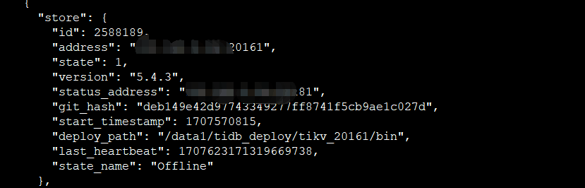

集群一个Tikv节点物理机出现硬件故障,在服务器短时间无法恢复正常的情况下,把这个故障tikv节点缩容,很长时间状态都是Offline,后来强行缩容了,使用tiup cluster display 查看集群状态,发现没有该故障节点信息了,但是在pd还有该节点的信息,现在不清楚怎么完全缩容掉。
offline是因为有未迁移走的region。

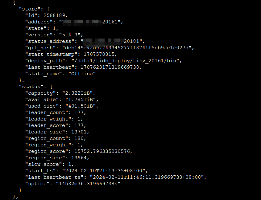

截图截少了一些。看看region数是多少,这个region数降为0后,自然就变成tombstone了。

出问题时,总共三个节点,宕掉一个节点后,两个tikv节点存储容量不够了,基本上不调度了,然后新加了节点,调整了store空间阈值low-space-ratio,集群恢复正常后。又把故障节点恢复启动了,发现很多数据文件损坏,有些leader无法从该节点调度出去,也无法在该节点删除,就强行剔除了。剔除掉pd还是有该节点的信息。
你这都强删了,还有那么多leader,说明这177个region没法选出新的leader了。估计得考虑unsafe recovery了。

一直是offline状态,说明还有region未迁移完成, 迁移完成会变成tomstone状态。
是因为还在迁移region,等到region迁移完成后会变成tombstone状态,然后执行prune清除tombstone状态的节点

tiup --force仅仅是从tiup meta里把节点信息删除了,并没有真正下线,参考
