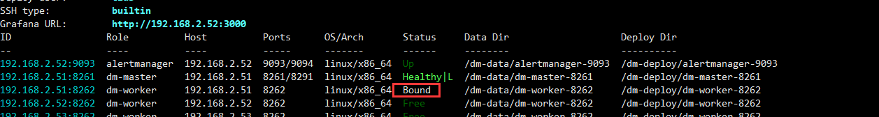

【遇到的问题:问题现象及影响】 dm 数据源,上游密码修改了。。 怎么进行修改已经bound得数据源配置
source-id: “mysql-192.168.2.51”
from:
host: “192.168.2.51”
port: 3306
user: “root”
password: “oracle”
上游 password: “oracle” 密码修改。怎么才能修改这个bound 的 数据源配置???

停掉任务后,再停掉数据源,改完密码重新创建数据源就行了
要是重新创建数据源,动作是不是太大了???
数据库源不支持修改,只能删除重建,只要源的名称不变就行。
数据源是不支持修改的,可以新建一个数据源,然后改task配置里的source-id(GTID也要跟着改下),stop-task/start-task来重启任务,让task使用新的数据源。之后再参考这个文档将原来的source-id给删除掉。
不过明显这个操作步骤更简单,不过会造成DM任务延时几分钟,最好还是低峰期来执行
需要停掉task后重新bound~ 或者创建一个新的数据数据源, task配置文件中source-id改成新的
任务暂停掉,修改配置 在启动看看
不能修改数据库源,只能在保持数据源名不变前提下删除重建。
修改密码后重新创建数据源
看来是只能删除重建了
