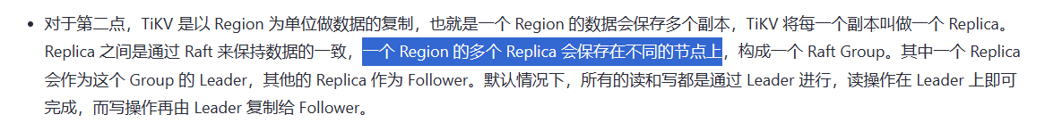

3台tikv服务器缩容1台后,感觉会有问题,你可以测试环境试一下,因为默认是3副本,且tikv服务器数量需要大于等于副本数的
原来有3台服务器,三regoin副本,现在通过缩容命令回收一台服务器,缩容不掉的,因为你3个副本没法放在2台服务器上,除非其中1台再扩容一个tikv节点。。。。
我认为我的理解应该是正确的。TIDB 把 数据切得很小(96MB-144MB),而且由PD 自动调度,应该是允许服务器数小于 Regoin 副本数的。先梳理问题,后面申请环境测试一下。

命令可以执行成功,但是缩容的节点会一直是 Pending Offline 状态,直到有新的tikv节点接收第三个副本才会开始迁移数据。
raft副本数至少要3个才能保证正常投票

副本和节点不是同一个东西呀。你怎么会理解成减少服务器就是减少副本呢。如果tikv有30台服务器,难道是30个副本吗?默认是3个副本 他平均分布在 所有tikv节点上,无论你的节点是多少个,少于3个那就不好存储了基本上只能修改副本数为1才行。
