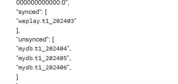

“synced”: [
weplay.t1_202403
“unsynced”: [
mydb.t1_202404”,
mydb.t1_202405”,
mydb.t1_202406”,
“synced”: false,

你看看这个。这个报错的原因是
“unsynced”: [
mydb .t1_202404 ”,
mydb .t1_202405 ”,
mydb .t1_202406 ”,
这几个上游表的表结构可能没改,这些提前建立的表对应的字段类型可能还是老的。因为涉及到分片合并所以被dm的ddl 锁定。
如果确定不需要修改了,也不会有数据进去,就直接考虑按照文档写的那样unlock这个ddl lock。
