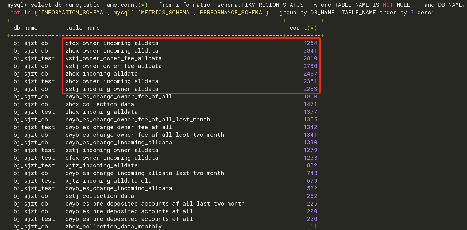

group by下空region 按表名和大小排序看看有什么规律
vcdog
(Vcdog)
3
是查看哪张表,TIKV_STORE_STATUS?

大佬,是这张表吗?
zhanggame1
(Ti D Ber G I13ecx U)
5

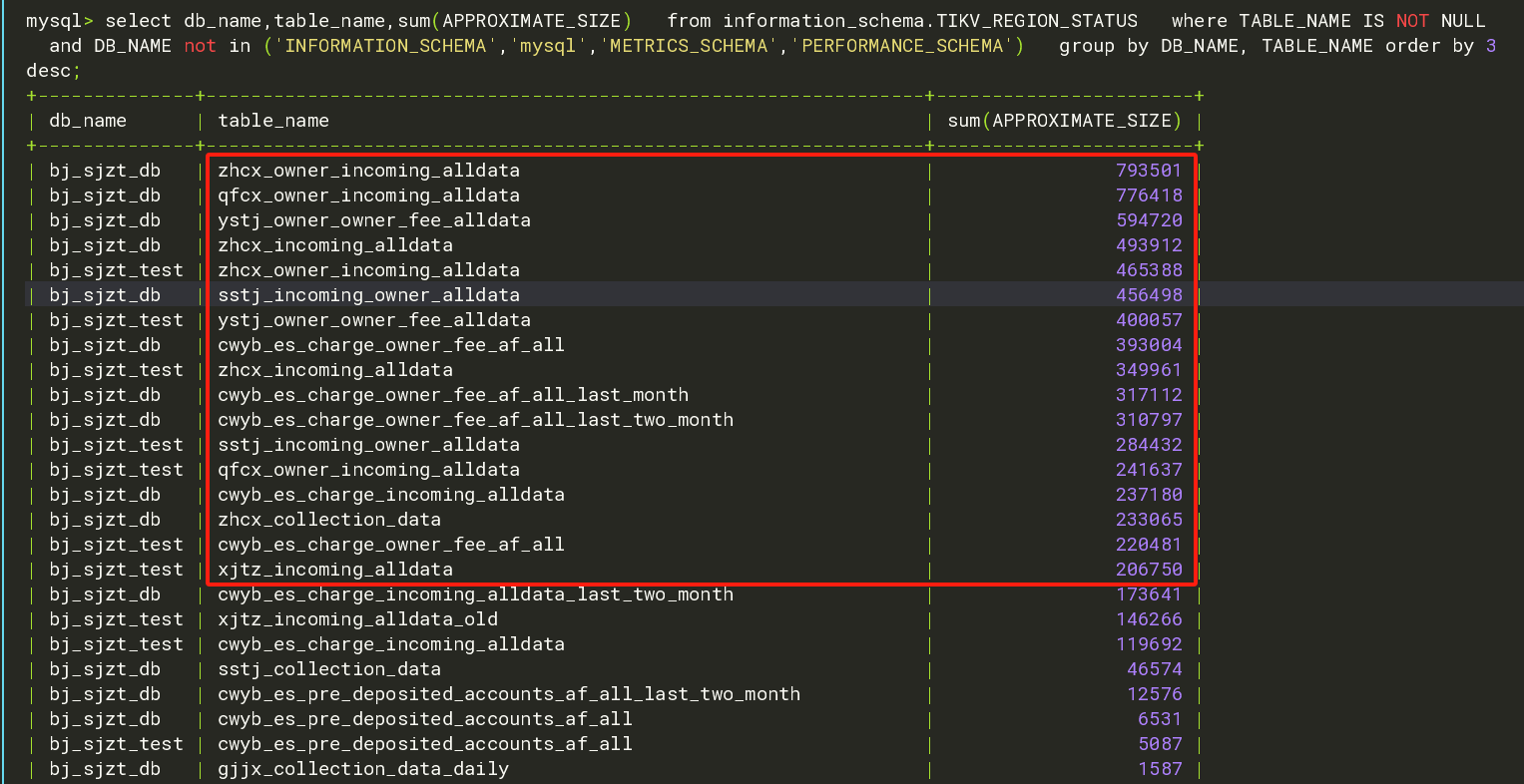

TIKV_REGION_STATUS 对group by DB_NAME, TABLE_NAME 看看 APPROXIMATE_SIZE和regions数量

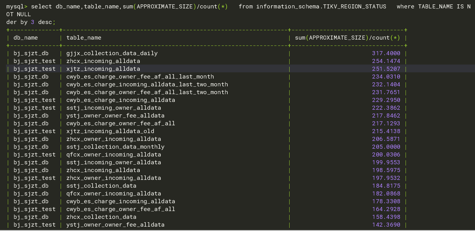

sum(APPROXIMATE_SIZE)/count(*) 看看是不是有的表regions数量多又很小
