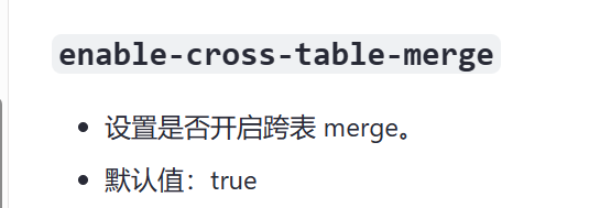

一个region一般96m,大多数情况下,都是一个表对应多个region,如果开启跨表合并的话,可能会存在1个region上有几个小表的情况
这问题我也没搞清楚 现在知道了默认是一个表多个region 不会一个region对应多个表

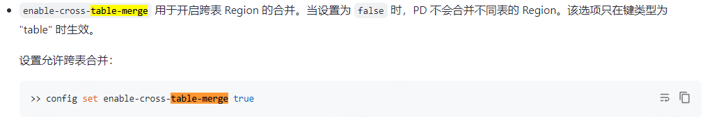

,开启这个参数:会存在一个Region对应多个表的情况,不开启:一个Region对应一个表。开启的一个好处是可以减少空 Region 的数量

默认是单独region 如果跨表合并就可能会出现多表共享region

新建一个表默认是一个新的region,如果这个表数据很少,数据库参数enable-cross-table-merge空值是否可以进行region跨表合并

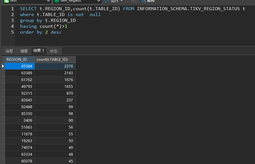

通过查询语句我们可以看到一个region可能包括多个表的数据
