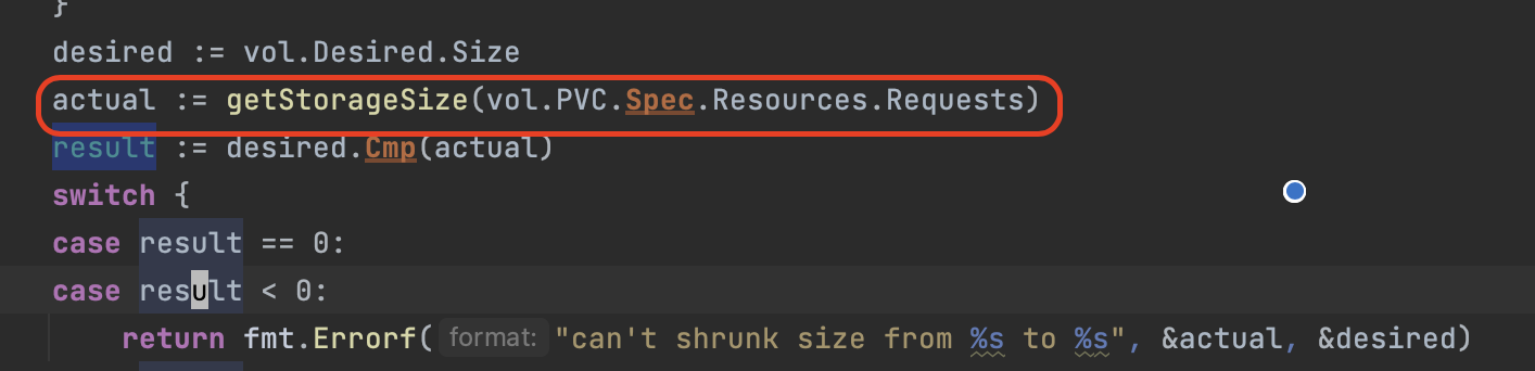

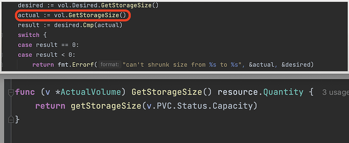

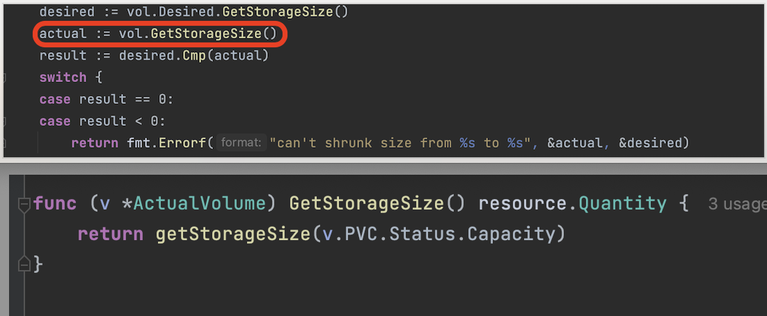

1. 关于这个报错 v1.5.2 的 operator 相关逻辑做了一些修改
v1.5.2 是真实大小, v1.4.0 是最小的大小:
v1.5.2
Status.Capacity:Represents the actual resources of the underlying volume.
v1.4.0
Spec.Resources: Resources represents the minimum resources the volume should have.
2.当前报错原因为 PVC 申请的 300g 和 local pv 实际大小 3519g 不匹配,没有实际影响,如果担心日志量过大导致性能问题,可以将 PVC 大小调整为 和 local pv 一样的 3519G 可以消除报错。
can’t shrunk size from 3519Gi to 300Gi 这是空间收缩过小造成的
