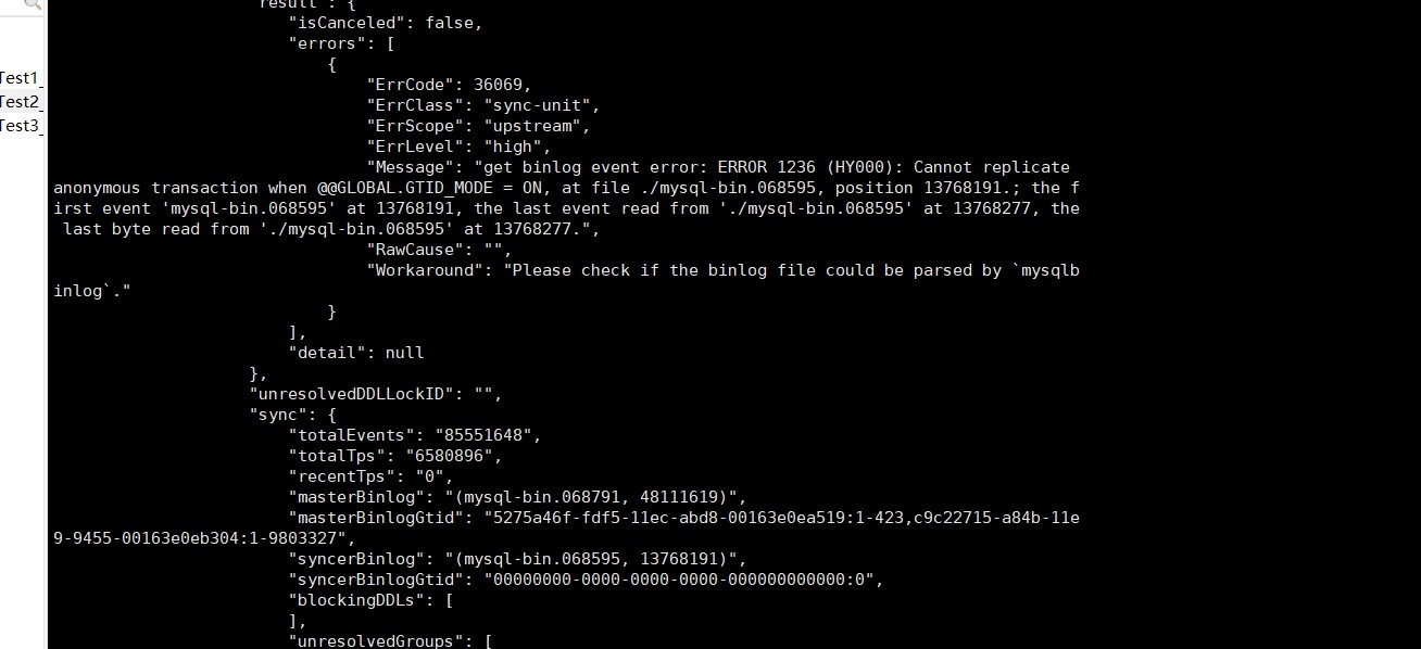

各位大佬帮忙看下问题,这个问题如何解决
【 TiDB 版本】 V6.5.1
首先同步的数据源是从库,其次上游先开启GTID然后开始报错,各位大佬看看有没有办法能解决的?

你这应该是上游调整开启gtid 的时候,有部分匿名事务,
看看日志
GTID 开启之后,从库有没有重新设定一致性和通过GTID 进行同步?
如果没有,从库重新设定一下,DM 重跑就行了
GTID 开启之后,就要使用GTID进行同步
dm 有没有配置 gtid
先是上游开启了GTID,然后是DM开启的

1236错有几种可能:1,原端tidb binlog日志问题。 2、连接问题,包括网络,账号等。
如果开启gtid 上游先开启,然后在配置dm,dm好像也要配置开启gtid的参数
上游配置了。dm不使用gtid也是可以的。指定日志点位,重新同步吧!
