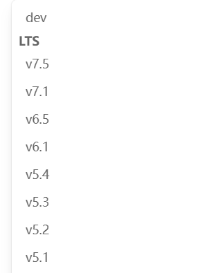

选择版本的时候选择LTS,这个是官方稳定版本

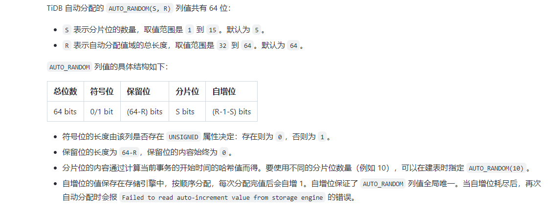

ID是否设置了 AUTO_RANDOM?如果设置了,那id会有多个部分组成不是纯数据条数

应该不是用的auto_random。

升级到 LTS … 7.5.x
7.2 是 DMR,都没有 升级支持的…

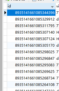

表是不是修改过的?从auto_random改回到自增AUTO_INCREMENT?
