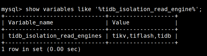

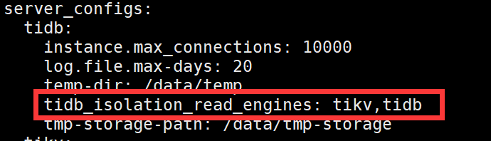

修改配置文件,然后重启tidb_server节点是吧
我测了一下,重启tidb后,没改成功,不知道为啥
参数名有没有写错啊
是不是 isolation-read 这个
show config where name like ‘%isolation-read%’;
isolation-read.engines
应该是这个吧
我弄错了,是isolation-read.engines这个,改完reload就行了
