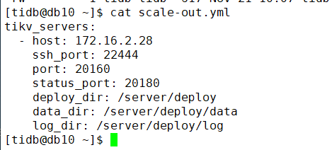

这个新节点是扩容的 scale文件:
tikv_servers:
  • host: 172.16.2.28
    ssh_port: 22444
    port: 20160
    status_port: 20180
    deploy_dir: /server/deploy
    data_dir: /server/deploy/data
    log_dir: /server/deploy/log
可能是配置文件没生效
这个配置是直接复制之前扩容的文件只改了一个IP地址,而且和官方的一样没任何区别,我还重启了三四遍服务器。不应该呀。配置没生效那应该是20180端口也用不了吧。为啥端口启动了。对应的IP没用到呢

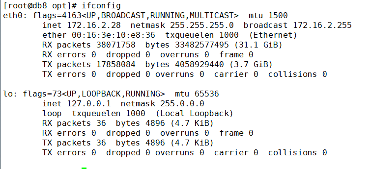

是不是主机有多个ip,默认值 0.0.0.0 ,但是你这指定ip,怎么还会出现,是不是格式那块没有生效
只有一个IP

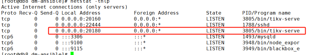

20180 这个端口是监控用的,你看下监控是否正常?

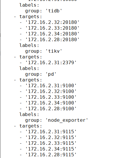

顺便看下/data/tidb-deploy/prometheus-8249/conf/prometheus.yml 这配置文件中的xxx:20180对不对
这个是在tidb部署服务器查看还是看对应有问题的服务器上的配置?
找到这个文件了。里面的地址都正确,在tidb段服务器查看的

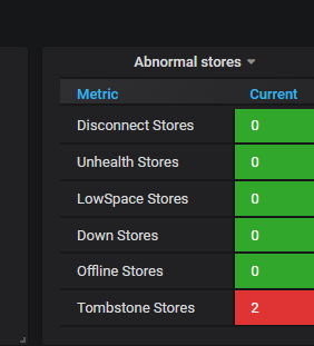

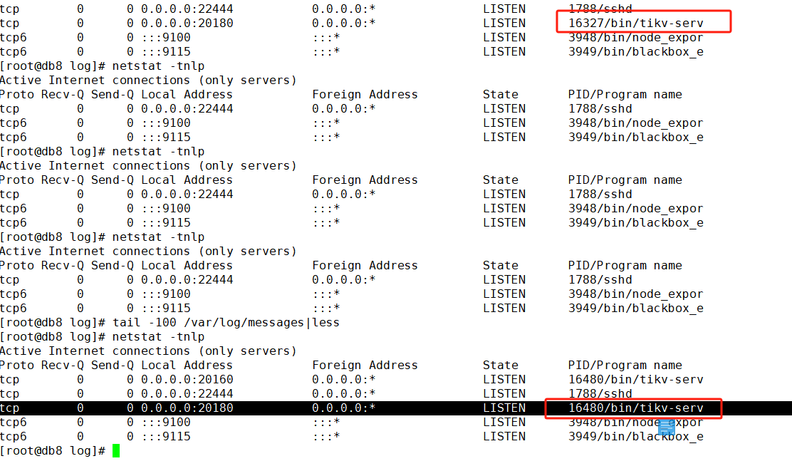

监控图里面显示有2个问题store, 但是我在pd-ctl里面store查看都是up状态,只不过这个有问题的2.28 服务器他的up时间一直是几十秒 几分钟,好像是一两分钟重启一次,他的进程好像一直再重启
:sweat: 不会是低版本显示 bug 吧。
有可能是新增扩容的问题,现在也不知道是不是内存问题,几分钟就会重启一下tikv服务,
