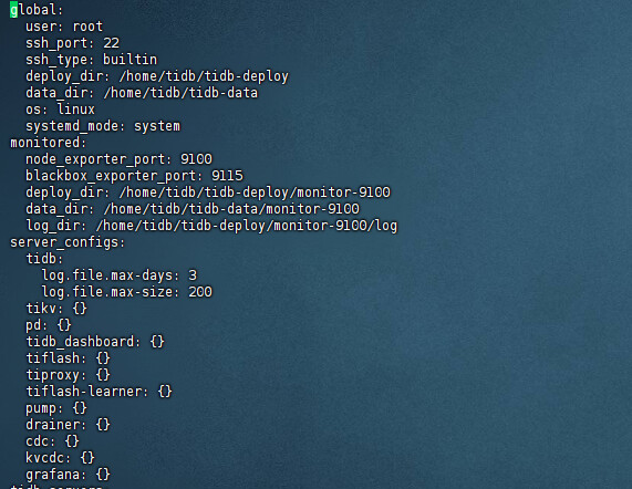

tidb节点下面的tidb.log和慢日志最近数据量很大,我想清理下,下图这些[配置添加到哪个路径下还是说怎么应用

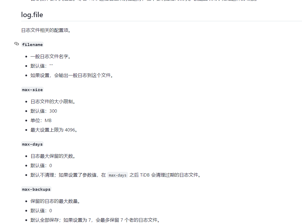

github上拉取一份官方的配置文件,看看里面怎么写的
配置在配置文件中,tiup cluster edit-config 集群名
这个位置,类似这样配置

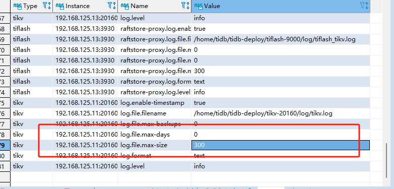

大佬你看一下我按你说的改了没生效

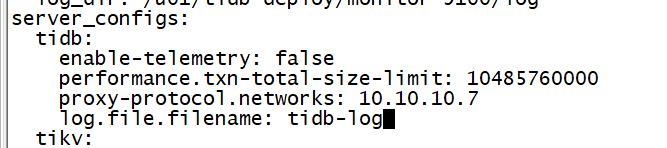

下面另一种写法我也试了
你改的是tidb组件的,你看的是tikv组件的参数
改的 TiDB 组件,看的 TiKV 组件
发错图了这个对了抱歉

我怀疑是格式问题吧,w10的回车可能和linux的回车编译不太一样之类的吧
回复一手搂住
感谢已经决绝了
感谢已经解决了
改的时候还是得注意格式
弄错一点都不行
