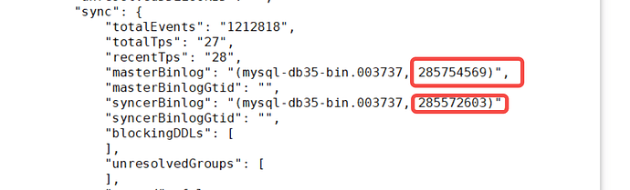

在原有的DM服务器上新增了一个数据源同步数据,检查状态如下图提示 延迟时间,一直在增加,但实际上数据是实时同步正常的。这个如何排查

我的四个同步都是这样子,点位差一点,但是都是实时同步了。没有任何大事务
