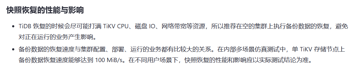

完全可以哈,恢复过程中可以调整 concurrency(备份或恢复阶段的任务并发数)以及 ratelimit 每个 TiKV 备份数据的速度上限,单位为 MiB/s 加以限制,避免对线上业务产生影响

可以的,但是确实会造成性能抖动,应该硬件资源是有限的。
