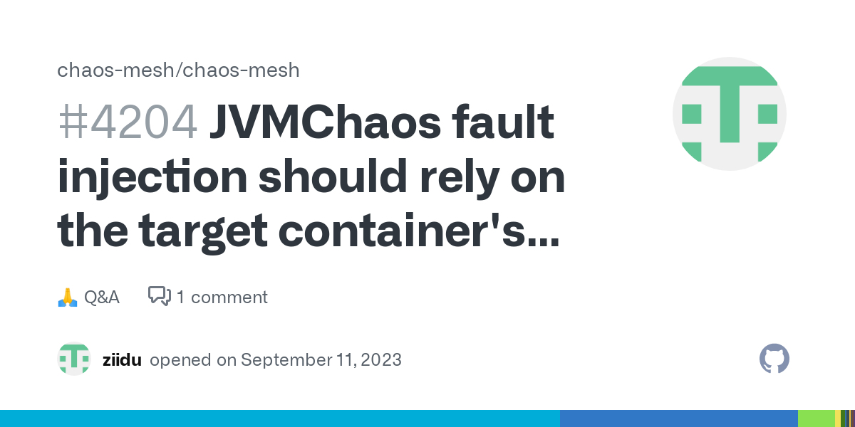

从错误信息看是和这个 issue 类似 Issues · chaos-mesh/chaos-mesh · GitHub k8s node 内核版本是多少?https://chaos-mesh.org/docs/simulate-jvm-application-chaos/ 文档里提到内核需要不低于 4.1 版本
