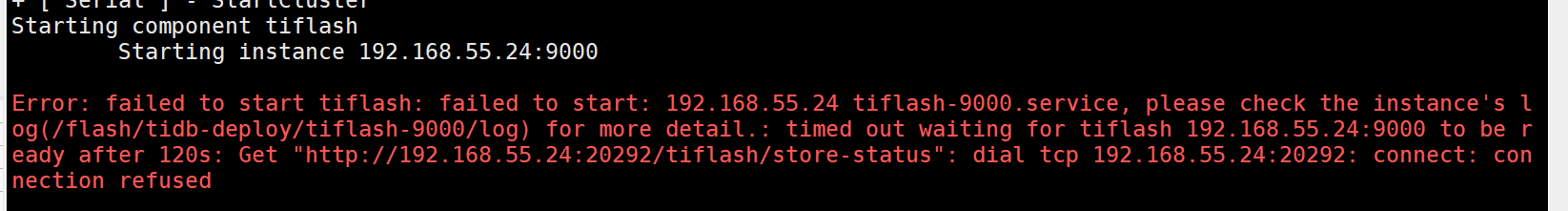

按照您是说的做了 ,关闭后内存可用为 42% ,然后启动 提示如下图

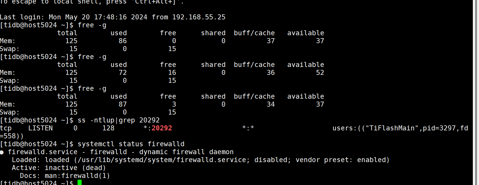

检查192.168.55.24 情况如下图
错误日志显示 连接 for more detail.: timed out waiting for tiflash 192.168.55.24:9000 to be ready after 120s: Get "http://192.168.55.24:20292/tiflash/store-status\“: dial tcp 192.168.55.24:20292: connect: connection refused”
我通过网页打开 请求 ,显示 ready
连接被拒绝,服务上或网络上又搞什么了
没有做任何变动 ,而且 在控制端上使用 curl命令操作也返回 ready ,应该是 tiflash那边问题,看日志显示tiflash多次重启 。

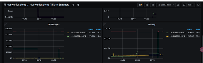

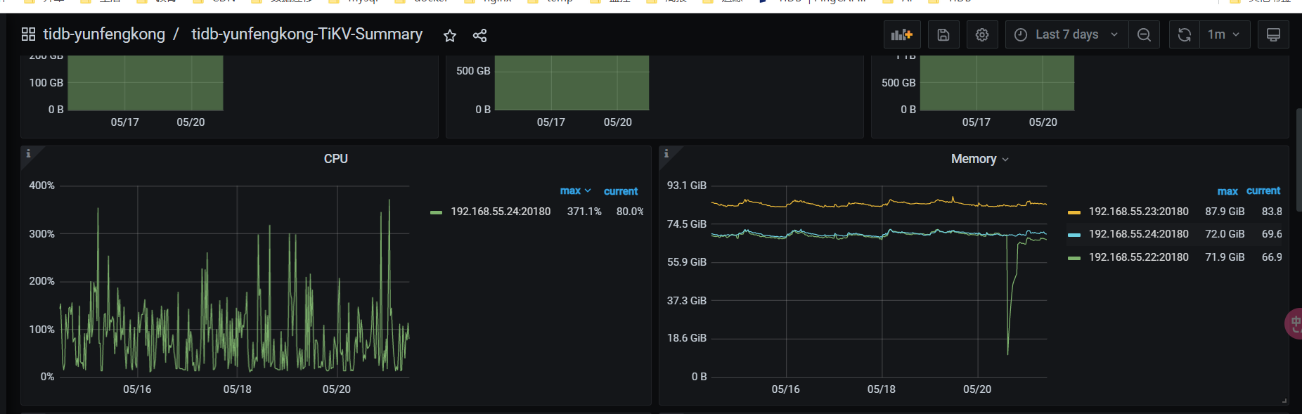

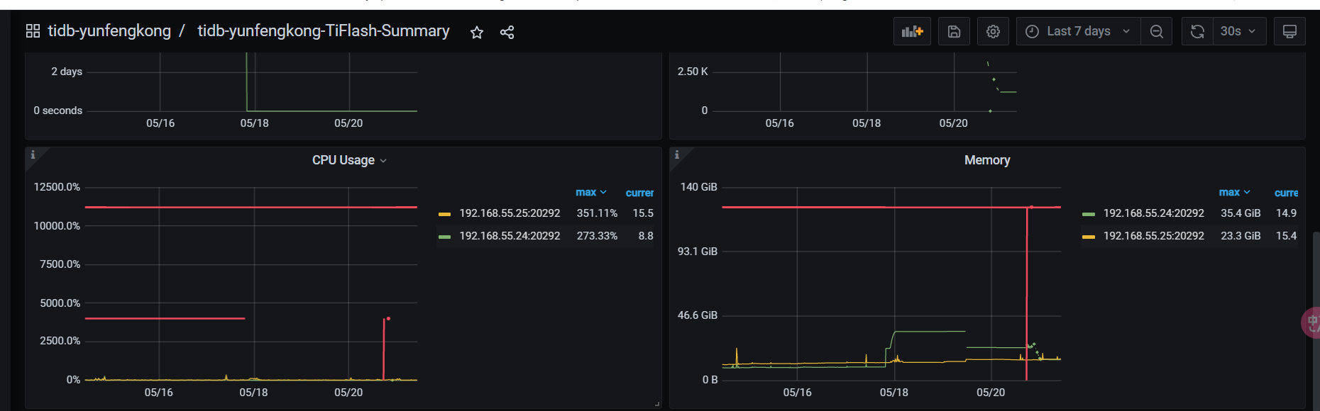

停掉TiFLASH后,可用内存为42%,使用内存近60%,比预期的低(25.22节点:PD、TiDB、TiKV三个角色,内存使用率45%左右)。

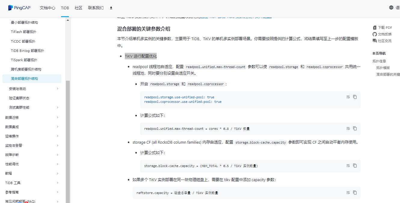

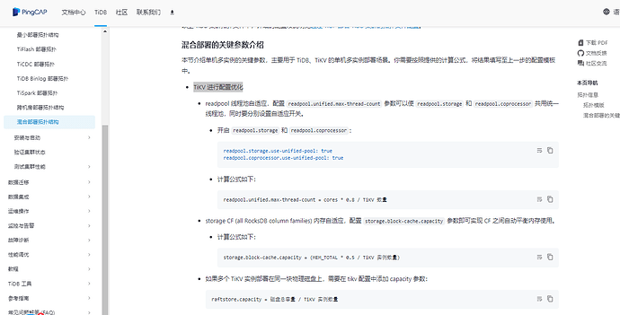

混合部署拓扑–TiKV 进行配置优化
https://docs.pingcap.com/zh/tidb/stable/hybrid-deployment-topology
