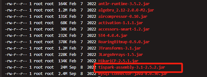

【 TiSpark 版本】用的还是旧的tispark-assembly-3.1-2.5.2.jar

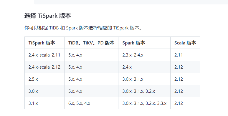

【问题截图】 官网没有给出tidb7.x对应tispark版本问题,如何解决?

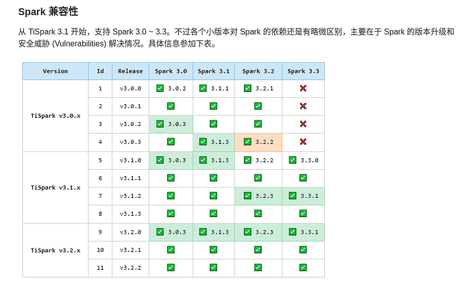

tispark现在不维护了,但是用最新的 Tispark 3.1.x 是可以再 7.1以上版本的数据库抽数的,
但是建议最好找个替代方案,tispark不维护了

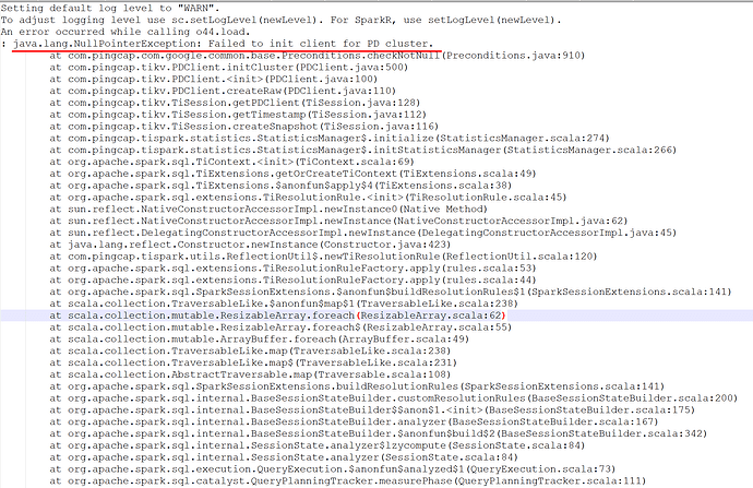

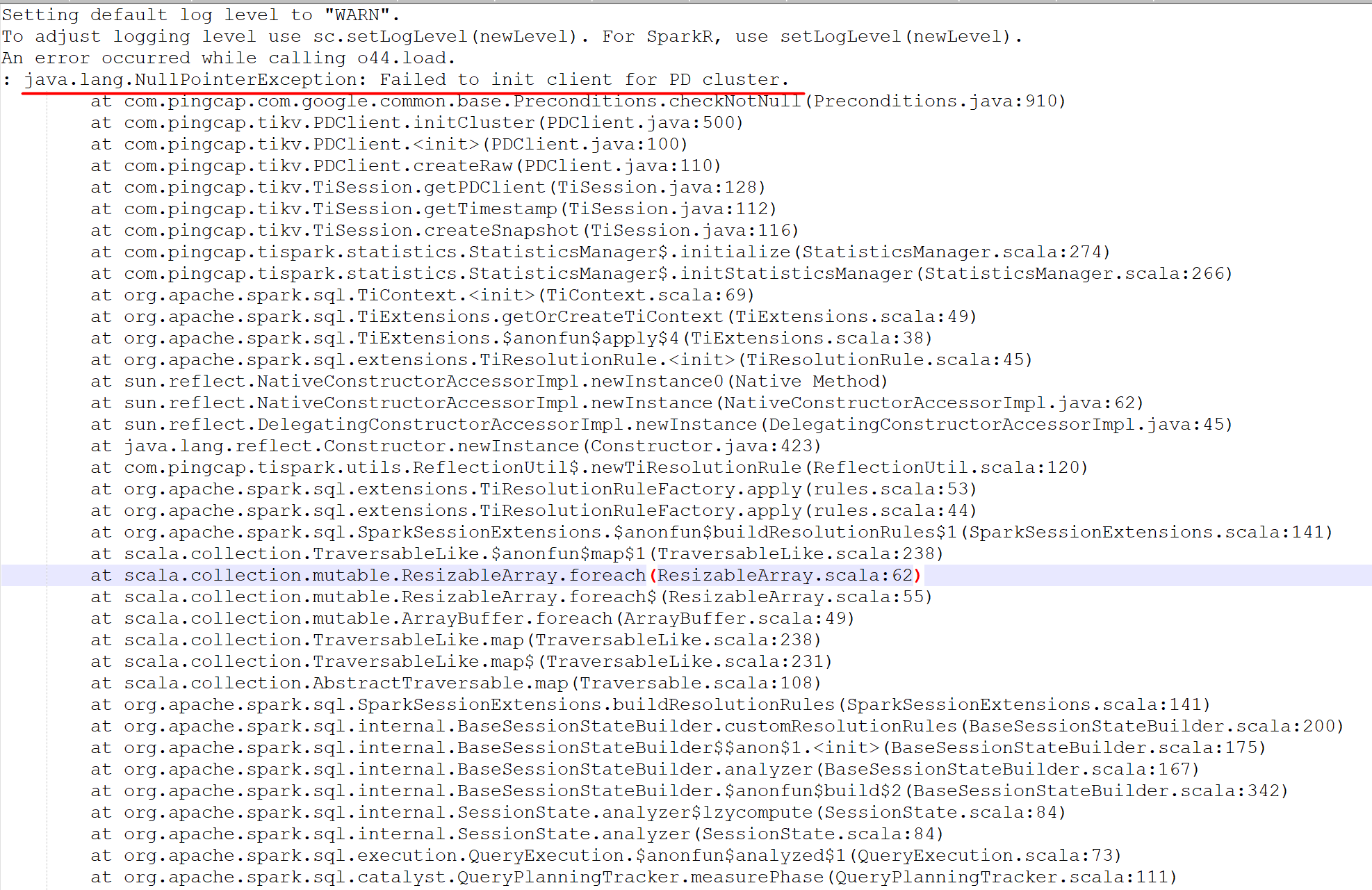

另外,看报错,你PD 的地址,写正确了吗,网络策略通不通
这个报错感觉和版本无关,感觉是 pd spark 连不上。
tispark 是 spark 访问tikv集群的一个薄层,在spark启动的时候会通过tispark 去注册集群的pd地址,以获取集群的库表等元数据信息。
看楼主贴的报错信息,是spark在启动的时候无法向pd去注册。所以,可以排查确认下:
  1. 当前集群访问是否正常?
  2. pd 的ip地址和端口是否正常?
  3. yarn 集群,包括 spark driver等spark集群的机器访问 目标tidb集群的网络是否正常?
先排查看看。
试一下使用最新的 3.2.x 版本
tidb版本7.1.1,生产环境使用spark3.3.x和3.1.x都使用过, tispark 使用 tispark-assembly-3.3_2.12-3.1.3.jar ,目前正常使用,未出现异常,建议你还是排查下pd的连接问题
看看升级版本试试,升级能解决bug
看下这个
升级版本试试
升级版本试试看
