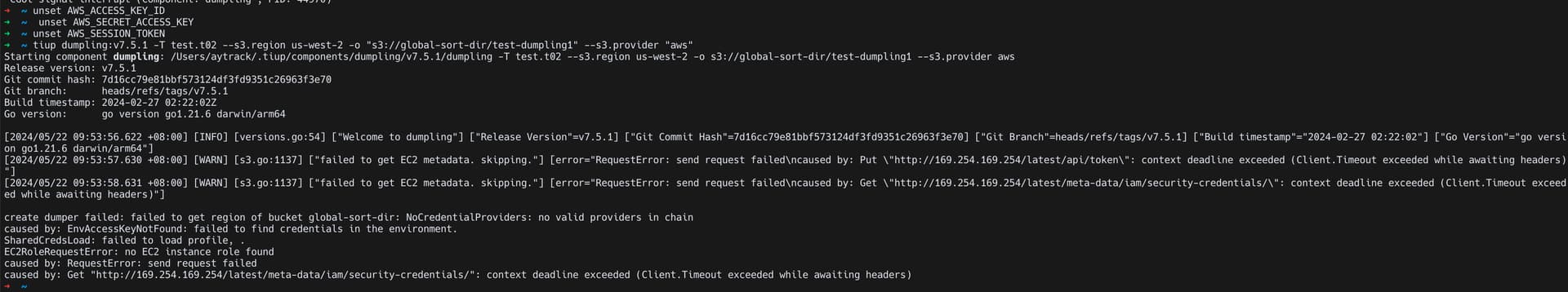

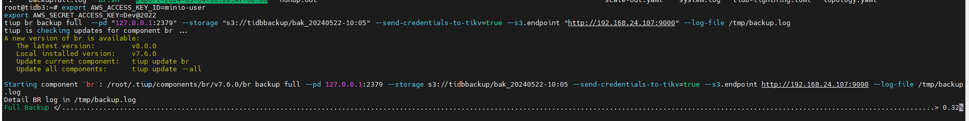

如图所示,本来是支持通过AWS_ACCESS_KEY_ID,AWS_SECRET_ACCESS_KEY两个环境变量来读取 AK/SK 的,但是7.5.1貌似已经不支持了?

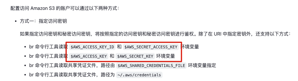

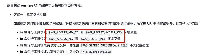

不过BR 介绍文档里,这两个参数还在

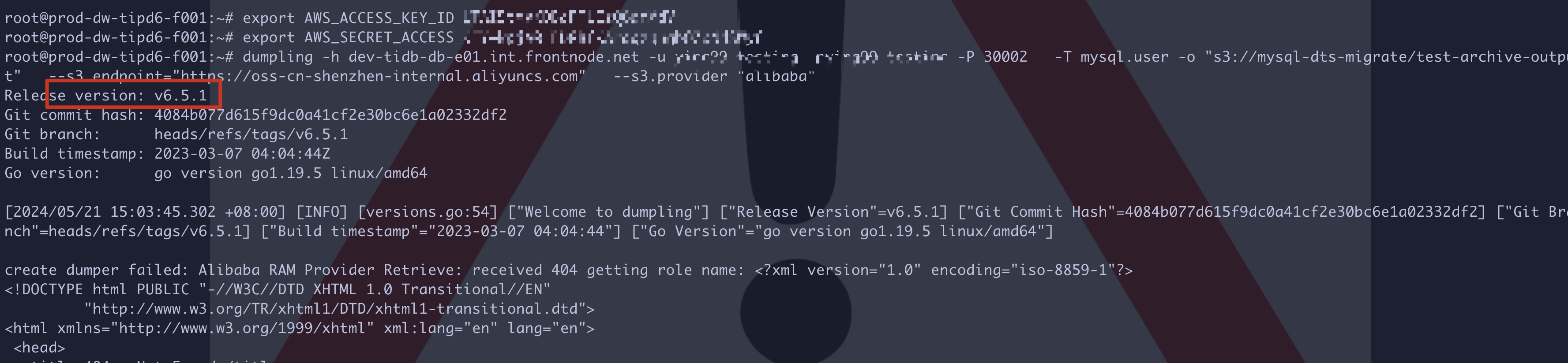

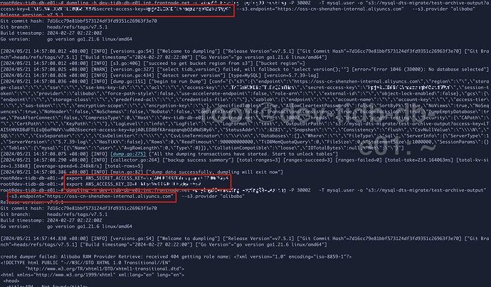

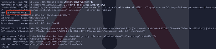

测试了下,6.5.2的 br 现在也不支持通过环境变量来读取了。

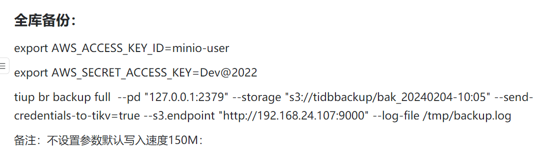

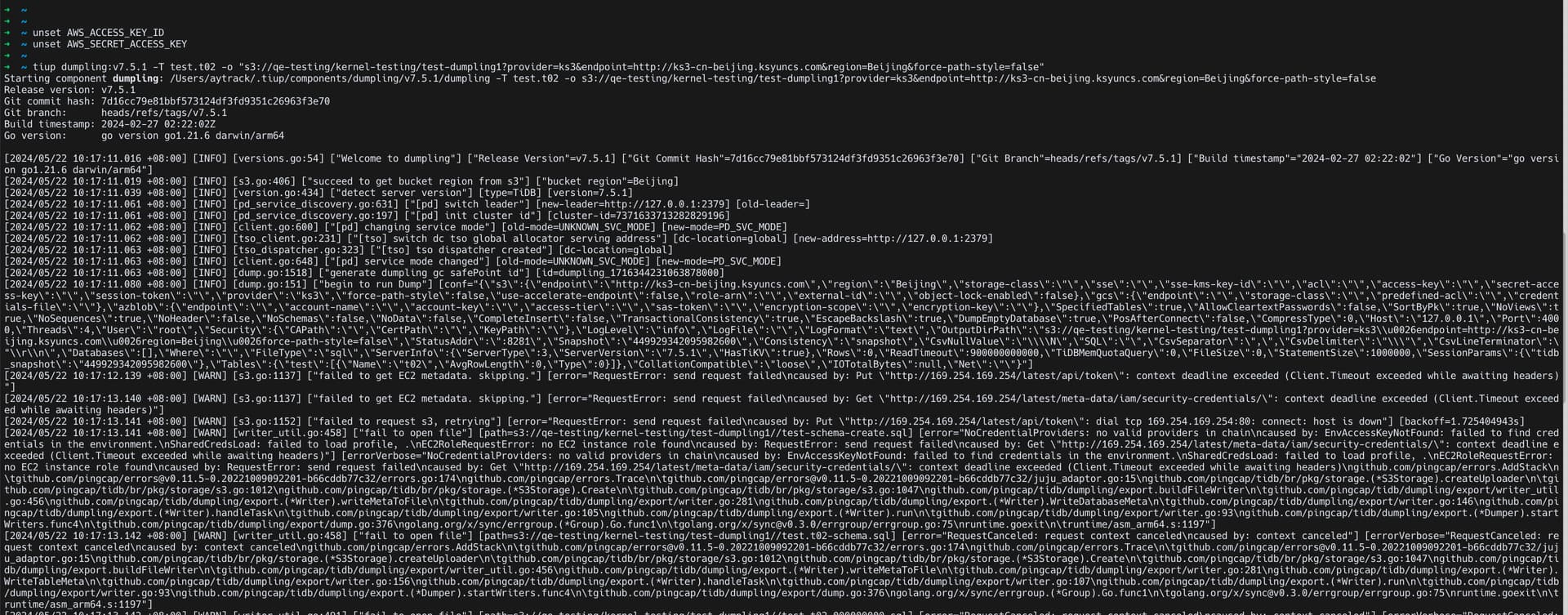

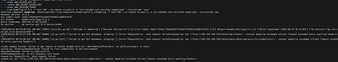

使用 dumpling v7.5.1 通过环境变量注入 ak 和 sk 进行 dumpling,在 aws 上 ks3 上都可以生效

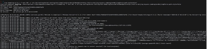

aws

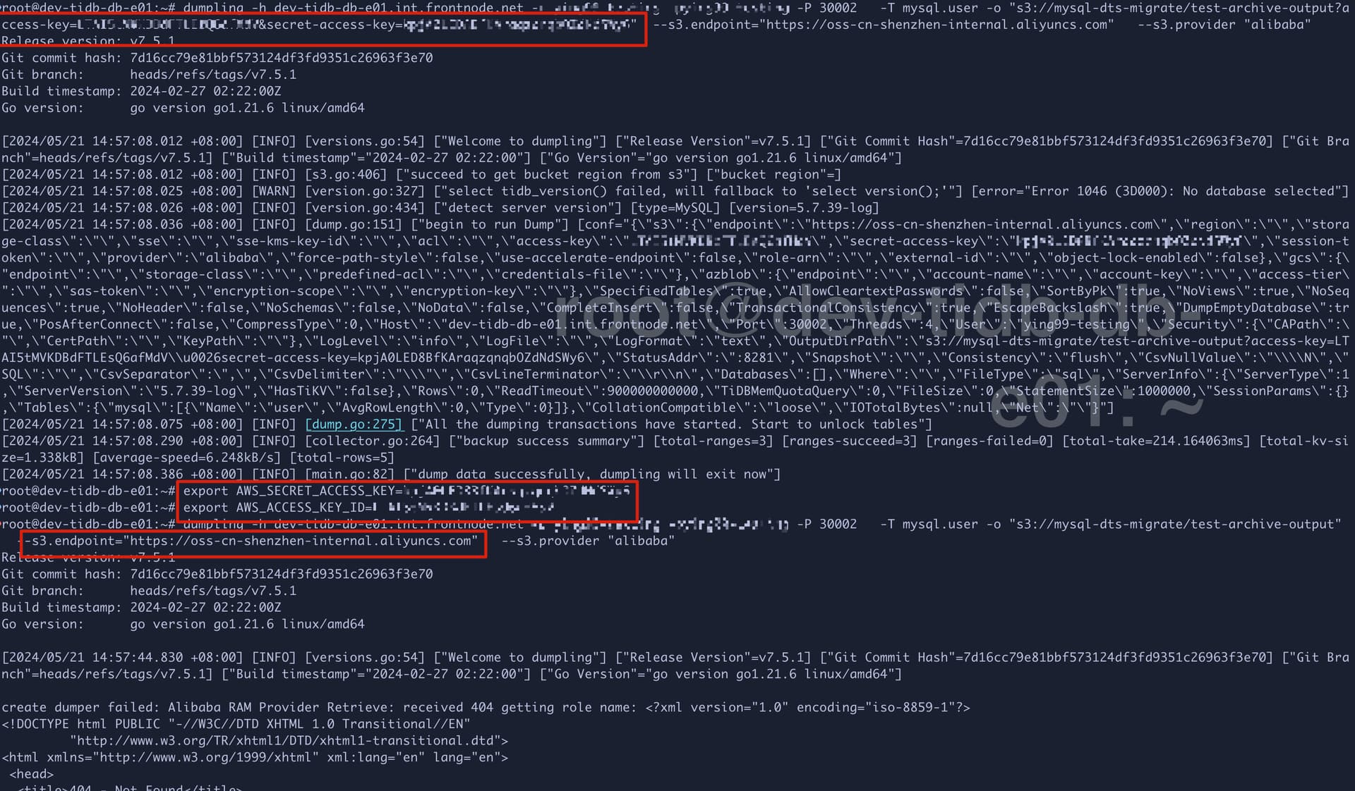

ks3
我没有 aliyun 的环境,不过从上面 2 个结果来看是可以通过环境变量注入 ak/sk 的

之前在实现支持 aliyun 的 IAM role 时候改变了行为, br/pkg/storage: add oss support on s3 sdk by knull-cn · Pull Request #34309 · pingcap/tidb · GitHub 这个 pr 之后在 provider 为 aliyun 时就会忽略掉环境变量中的 ak/sk,可以通过 ossRAMRole 的方式或者把 Ak/sk 写到 url 中绕过该问题
记录了一个 issue (`AWS_ACCESS_KEY_ID` and `AWS_SECRET_ACCESS_KEY` env not work for aliyun provider · Issue #53463 · pingcap/tidb · GitHub) 跟踪这个问题
原来是阿里云OSS 才会触发这个 BUG,上面验证下来 AWS S3, Minio 都还是支持的。
