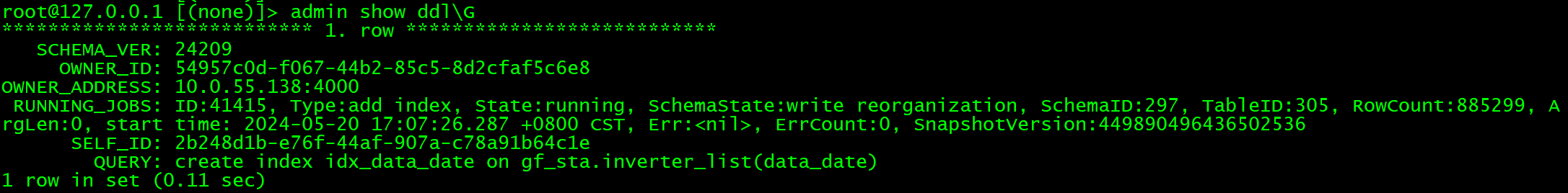

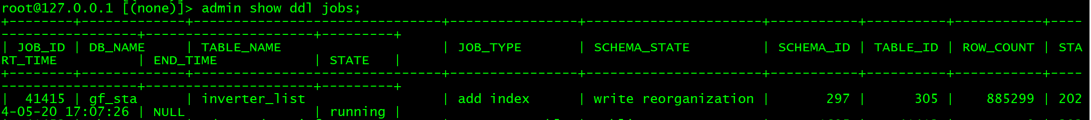

【复现路径】create index添加索引
表大小200G左右,行数 26741006,执行了快一天了,一直不动

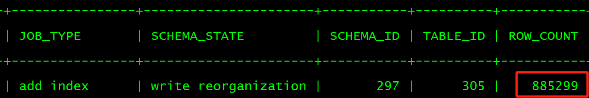

ROW_COUNT 在涨就行,希望涨快点可以用 6.5 以上版本支持 tidb_ddl_enable_fast_reorg ,一直不涨的话搜下用的版本是不是有什么已知问题吧
耐心等,勿轻易取消操作。

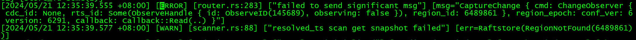

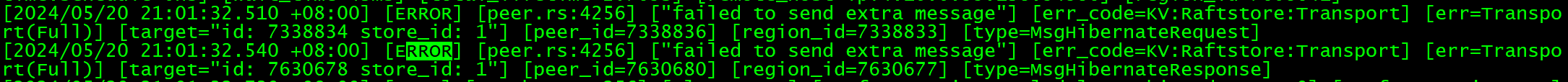

看下 tidb-server 的日志,看有什么报错么?
是的,ROW_COUNT 只要在变化就没问题
ROW_COUNT 在变化就行,或者升级到支持参数的的版本 tidb_ddl_enable_fast_reorg

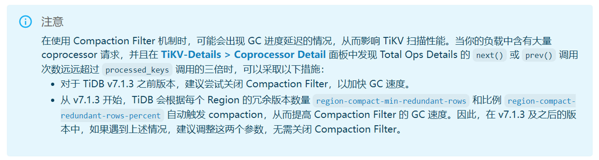

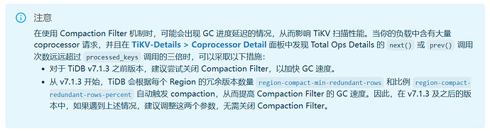

参考:
https://docs.pingcap.com/zh/tidb/v7.1/garbage-collection-configuration#gc-in-compaction-filter-机制
关闭 Compaction Filter,以加快 GC 速度
关闭之后,观察这个表的GC情况
