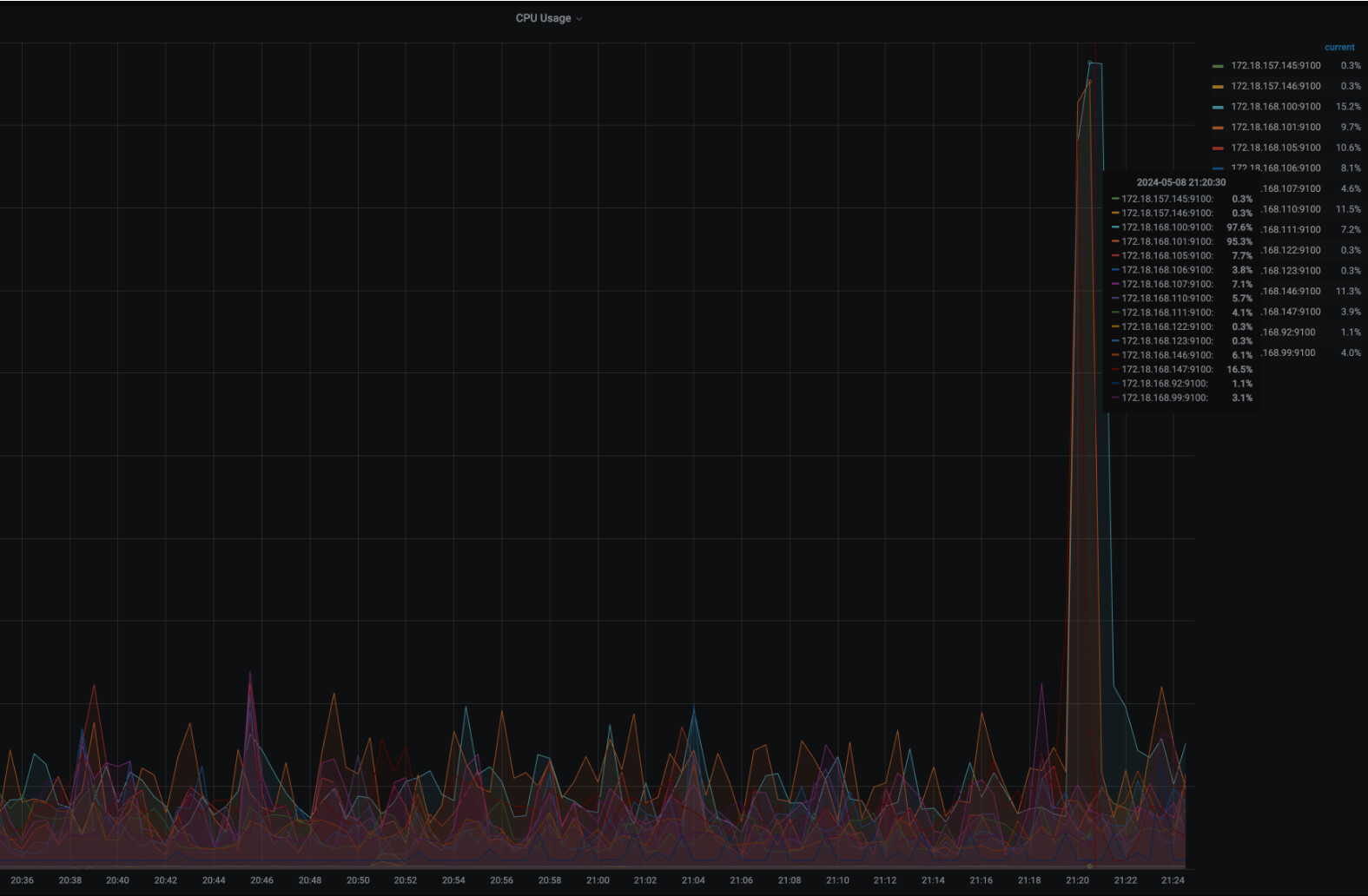

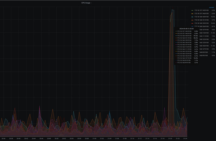

【遇到的问题:问题现象及影响】 多表关联查询多次,导致CPU飙升,系统整体卡顿。单次SQL耗时19s
【资源配置】 均为500G/ 16核 / 32g
单表数据量都不大,都是几十w级别的。但是整体执行耗时19s左右。想知道:
集群服务器CPU飙升是否真的是由这种SQL造成, 如何鉴定

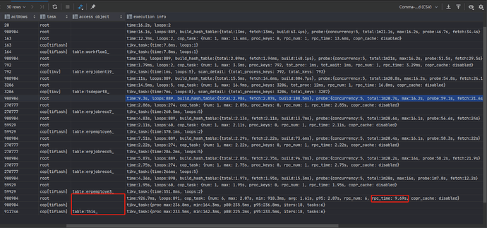

执行计划:TiFlash是后面建的,之前走的tikv,基本无影响。

你好,帮忙看下,我找的位置对不。 这里rpc_time用了这么久,对应的是 关联表_this吗?那为啥这个表的rpc_time这么突出?

监控看100,101这两台高,估计这两台是tidb节点吧。你这个sql根本没办法下推tikv。大体的执行逻辑就是,tikv全表数据全部扫描出来提交给tidb节点,然后进行hash-join的join算法,排序获取数据。除非改代码,改表结构实现字段冗余,垂直扩容tidb节点。
tiflash问题的应该是版本太老了,mpp特性是5之后才有的,升级下版本把。 :joy:
这个sql肯定会卡,where条件太少,尽量多加where筛选条件把算子下推到tikv,否则几十万一张表,一大堆数据全都读到tidb再做jion加排序,慢死了

其实我已经通过较少关联+强制校验条件 的方式改写,解决了这个问题。后续还是先升级,然后再系统解决这种问题,感谢
