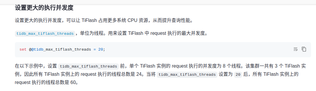

请问,task_scheduler_active_set_soft_limit与tidb_max_tiflash_threads参数有什么区别?
是不是tidb_max_tiflash_threads设置32,到tiflash并发就是32?
tidb_max_tiflash_threads参数是指一条sql语句具有32的并发?
最大有这么多吧
TiFlash 性能调优 | PingCAP 文档中心
可以参考一下,指的是每个tiflash节点sql最大并发数
这个参数用于限制 TiDB 任务调度器的活跃任务集的软限制。当任务数量超过这个限制时,调度器会尝试减少某些任务的执行频率,以避免系统过载。这个参数有助于维护系统稳定性,防止因任务数量过多导致的性能下降。
这个参数用于设置 TiFlash 引擎的最大线程数。TiFlash 是 TiDB 的列式存储引擎,它负责处理大量的分析查询。通过调整 tidb_max_tiflash_threads 参数,可以控制 TiFlash 引擎的并发处理能力,从而优化查询性能。
