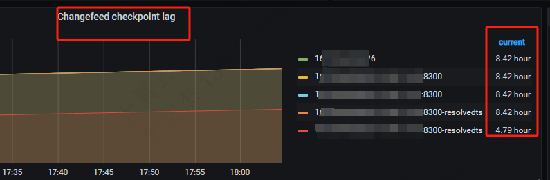

  2. 启动TiCDC同步后,puller阶段一直在拉取数据,sorter 一直有数据进来但是没有出去,导致后续没有数据sink出去,即同步到S3的QPS观察到为0。任务拉起将近10个小时,看到sorter使用的内存逐渐升高并保持在16GB,当达到16GB后数据开始落盘,可以看到磁盘空间在不断上涨,当前磁盘已使用空间接近100GB,还有不断上涨的趋势。
  3. 从 grfafna面板看到Dataflow各个阶段 event/s 为:
    puller output(8300-kv为3k,8300-resolved为25万)–>> sorter output (event/s为0)–>> mounter output((event/s为0) -->> sink output(event/s为0)
  4. ticdc同步流的checkpoint一直卡在同步任务启动的时刻,没有推进过。对外就是一直有ticdc同步任务延迟告警。
  5. 运行过程中集群没有内存、CPU或IO的性能瓶颈,剩余资源充足。
  6. 集群有两个CDC节点,
    一个节点不断有提示:[WARN] [schema_storage.go:733] [“GetSnapshot is taking too long, DDL puller stuck?”] [ts=449931778037383875] [duration=5h50m15.195304586s]。
    另一个节点则不断刷出日志在磁盘上建立sorter的临时文件,文件名类似 sort-20197-33303.tmp,任务启动至今共创建了 3.5万个临时文件,且还在不断创建。

怀疑和这个bug有关: TiCDC changefeed’s resolved-ts is stuck #10157
https://github.com/pingcap/tiflow/issues/10157
麻烦看下 resolvedts 面板,是不是卡住了呢
大佬是的,resolved-ts 卡住一直没推进过,时间点一直在同步任务创建启动的时刻
卡住前的日志是什么
5.x 版本的 cdc 中,快慢表会相互影响,建议拆分 changefeed 试下:
  1. 有 80% 流量的表单独放在一个 changefeed 里。
  2. 其余的表放在一个或多个 changefeed 里。
另外,确认下总共有多少张表?
你说的对,我也是5.4版本,之前也是都放一个changefeed 会卡住不同步,拆分成了n个changefeed 就没问题了
一共19个表
大佬你们的是启动就开始卡住吗,还是同步到一半才卡住?
开始数据量少同步没有问题,数据量大了后卡住的,重启、删除任务重建都是直接卡住不同步,后来拆分成多个任务就好了。
嗯,数据量大直接启动就卡住,看起来现象是一样的。
先试试看拆分同步任务。
