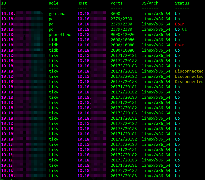

有个节点内存故障了,机房说要停机更换内存,查了写资料,有的说直接停就行,有的说只有tidb节点可以停,其他的都要先缩容下线,再重新扩容,但我这个节点多,是不是可以直接这么停了,换了之后再拉起来就行?

如果楼主没有混部的话,看你发的截图挂了 pd 、 tidb 和tikv这几个节点。
tidb 前端负载均衡层把这个节点剔除,就可以直接停机维护。
pd 的leader节点在其他正常额度机器上,也可以直接停机维护挂的那一台,但要抓紧时间恢复回并重新上线,保证奇数个pd节点存活(3个)。
tikv节点一次性挂了3个,推测是混部在同一台机器,除了宕机那一瞬间访问这些tikv的请求有感知外,其他访问正常,该宕机机器上的leader也会很快切换到其他存活的region副本上,不影响后续集群服务。考虑到这个集群还有不少tikv节点,超过30min后,集群会自动补全数据到3副本到其他机器。也可以直接维护,恢复后节点会自动加入集群。
机器恢复后,理论上节点都会自动拉起并加入集群,做好巡检即可。

当一个 TiKV 节点无法正常工作后,该节点的状态会变为 Disconnected ,30 分钟后会变成 Down 状态。

直接搞,tidb没啥问题,但是看你的TIKV是不是混部了,一个机器上好几个TIKV ,这个可不是很好
如果没猜错的话,你这上边一台机器上有PD,tidb,好几个副本的TIVK,这个比较危险啊,假如三副本的话,2个副本在你换的这个机器上,
关键你现在这个机器应该是已经挂掉了,PD和tidb各挂了一个,tikv挂了三个,如果你做了label隔离或者运气好的话,现在集群还能正常使用,那直接这个机器直接更换内存再启动就行了,如果集群已经不能正常使用,可以等这个机器重启好了试下能不能恢复。
