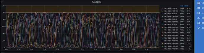

图里是rocksdb CPU的监控图
有几个不理解的问题想问问
- max-background-jobs 如果CPU高只能通过max-background-jobs 加线程?
- 这个监控不管多少线程上限都是100%
我这个图里有必要加max-background-jobs线程么?
图里是rocksdb CPU的监控图
有几个不理解的问题想问问

cpu是几核的?
超过10核以上可能有调整max-background-jobs的意义。因为超过10核根据公式,这个值最大也就到9.小于10核,恐怕没什么调整的必要。
另外还有就是到底是否遇到了 Write Stall。这个原因会比较多。
rocksdb 线程池只做flush(把memtable持久化)和compact(压缩,可能涉及很多sst文件的调整),隐含的意思更像是你的磁盘慢了。这个rocksdb cpu高还要关注一下磁盘的io是否够用。在考虑调整max-background-jobs参数。不然多几个线程可能作用也很有限。
CPU负载最高就是100%是吧 不会是几个线程几百?
N 时,默认值为 max(2, min(N - 1, 9)) 这个我一直当就是9个还是磁盘性能慢? 但是看utilIO都没到100,因为用的fcsan 有网络开销所以无解?
这个n>=10的时候,就是一直是9
utilIO都没到100
感觉io还是有余力的。调大线程池可能有用。但问题是,有针对性的问题出现吗?
如果没有Write Stall,而且pending compaction bytes这个图往下掉的时间点,慢查询的监控里面也不会出现批量的insert慢查询的话,
我甚至觉得仅rocksdb cpu这个图,没有调整参数的充分理由。
因为没有针对性的问题,估计调整了以后效果也是可有可无的那种。
啥都没 就是整体速度不快 ,这个线程CPU看着一直满载 想往下降降 。那就没必要动? 什么时候出现wirite stall在针对的调?
整体的优化,这个话题很大,我建议你看看这个视频。这个能把很多个监控串联起来,有个调优的思路和方向。
如果说你只是观察到那个满了就去调的话,我觉得意义不大。
作为一种探索或者学习向操作我是赞同的。
如果生产环境,不确定相关性,怕容易造成一些其他的麻烦。
