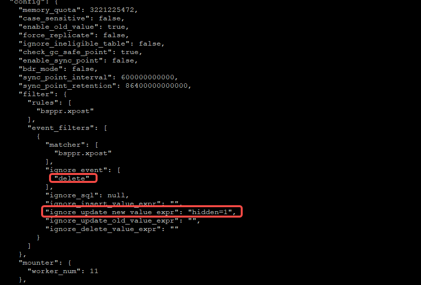

cdc好像自动过滤了INSERT语句并且checkpoint没变化
【 TiDB 版本】v7.1.5
近期刚升级了TIDB集群从v5.4.3 → v7.1.5 引入ticdc过滤规则功能还有提升性能。

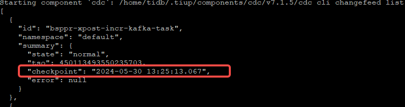

升级后创建cdc changefeed,发现任务好像自动过滤了INSERT语句,是有UPDATE的,好奇怪~
还有就是 checkpoint没变化。
大佬们帮我看下哪里的问题,是不是我配置文件有问题呀,但我的过滤规则就那几条很简单呀
配置文件:

[[filter.event-filters]]
matcher = ['bsppr.xpost']
ignore-event=["all ddl","delete"]
ignore-update-new-value-expr = "hidden=1"

命令:
tiup cdc cli changefeed create -c xxxxxx --server=http://192.168.241.71:8300 --sink-uri=“kafka://192.168.241.64:9092,192.168.241.65:9092,192.168.241.66:9092/tidb-xpost-incr?protocol=canal-json&kafka-version=1.1.1&partition-num=4&max-message-bytes=67108864&replication-factor=2” --config=./xxxxxx.toml
这里有一个bug,具体的内容:ddl events should not be filtered in puller · Issue #10524 · pingcap/tiflow · GitHub
没太看懂,意思是我配置的规则“all ddl" 这个规则里面包括了 insert 这个BUG 吗?
你们把配置文件过滤ddl 内容去掉,重试看看是不是就正常,加了过滤条件才异常。
去掉了"all ddl" 规则,也生效了, 还是不行~~~ 这个必须要删除 changefeed 重新创建吗?我是update的
更新同步任务一般是 pause->update->resume 。
issue里有4个 Case ,你仔细核对一下看看有没有match的场景。我们之前遇到过过滤指定的DDL后,会导致后续的相同表的DML全部被忽略过滤,是这个bug引发的。不过官方应该时钟v7.1.4修复了的。
我是pause->update->resume 这样更新的。

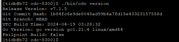

还有我当前是7.1.5版本呀
issue里面的几个case好像没看到有对insert影响的呀,还是不太明白~

CDC的版本确认是 v7.1.5吗?另外,如果可以的话,可以尝试下重建任务。
是v7.1.5,我反复重建过任务,一样的效果,只有UPDATE SQL,checkpoint不变

看了下cdc的启动时间,升级过程中也确实是重启过的
