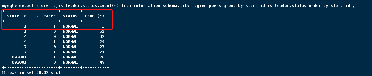

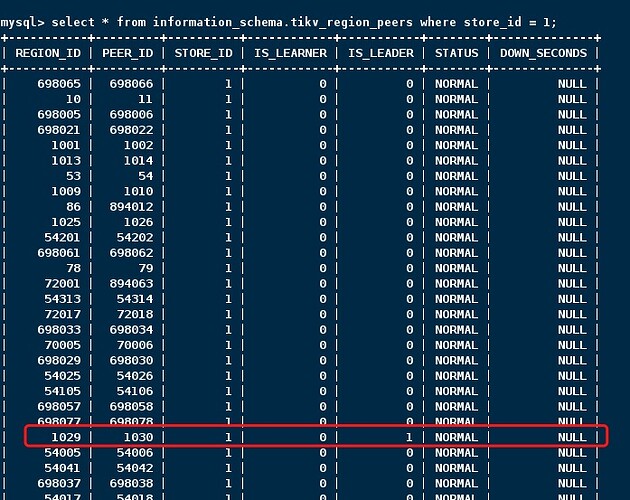

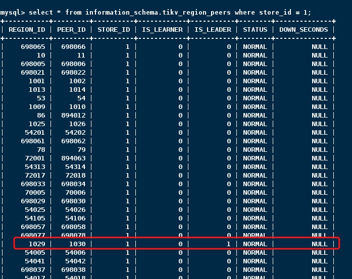

我执行完调度任务后 查库里发现有一个leader一直在store-1 没迁移走

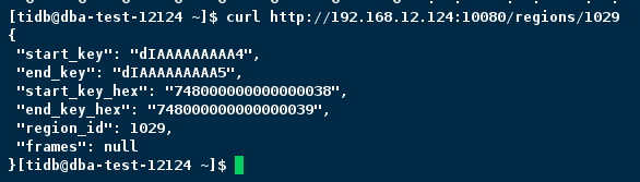

查了下这个region是空的

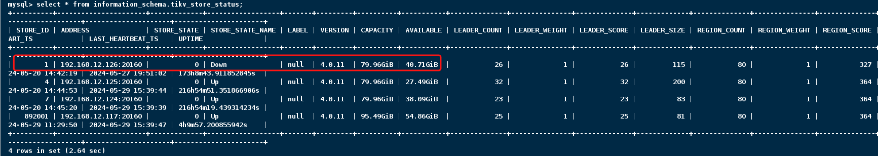

但是发现tikv_store_status表里还有这个节点信息 显示是down
监控页面也显示是down
