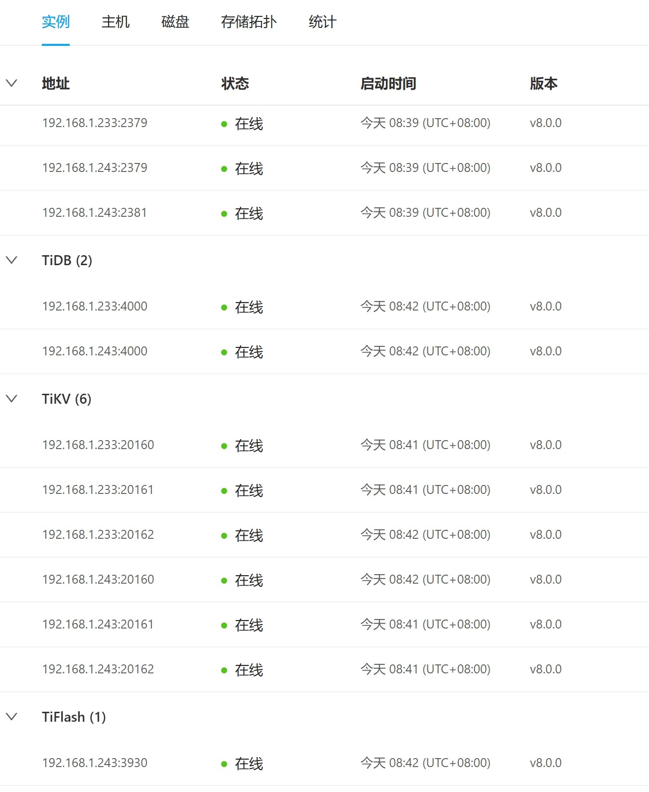

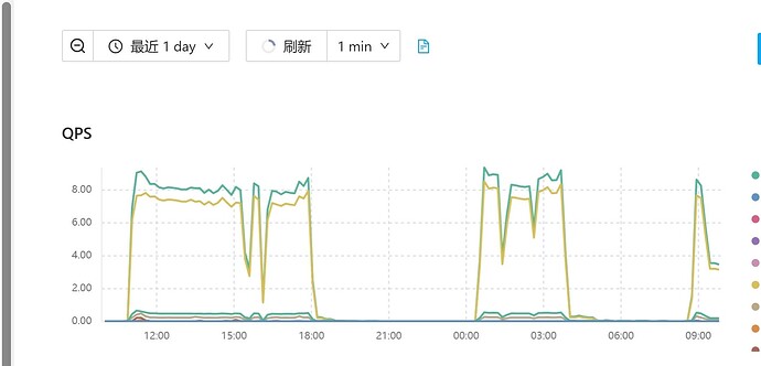

【复现路径】.NET编写插入语句,每次在30张表分别插入1000条数据,持续运行。 查看服务器内存,持续增涨,当达到 峰值,就无法连库了。 已设置集群占用内存80%,但是效果一样出现。 有没有碰到相关现象的?怎么调整配置? 下图是重启Ubuntu后截图。 QPS为0的时候,是无法连接数据库的情况,在无操作的情况下,可以自动恢复,但是时间太长了。
oom了,内存太小了,2个节点跑这么多组件

32G也不大,如果你仅仅是测试 tikv砍掉3个, 不考虑性能没用负载均衡 tidb 砍一个, 还要设置tikv的capacity 控制内存
混部的组件太多了,混合部署要调整内存参数,这些都有调整吗

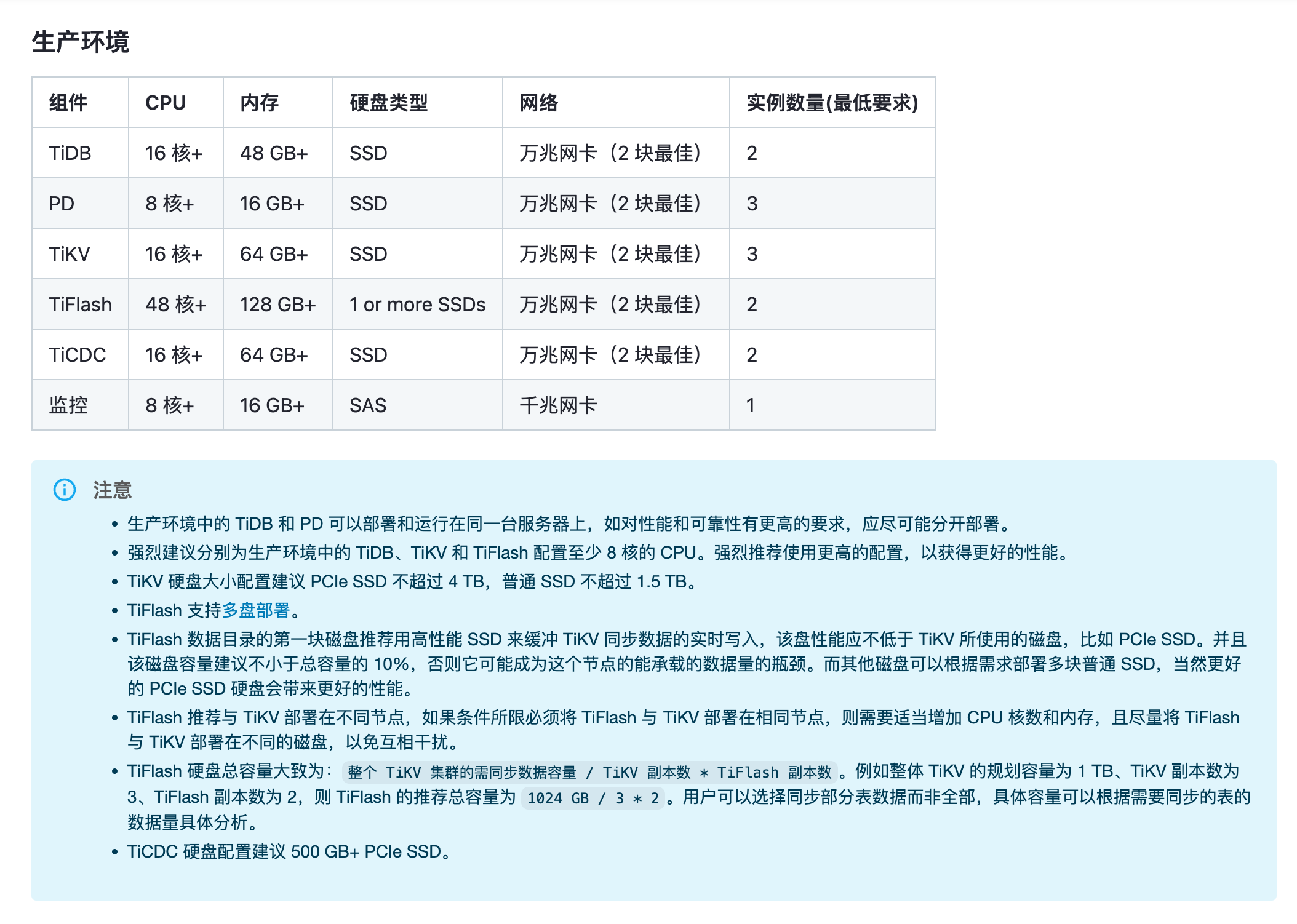

如果是生产环境,2个建议:
1、建议按照官方要求部署:
可以减少不必要的烦恼:https://docs.pingcap.com/zh/tidb/stable/hardware-and-software-requirements
不要混布!
2、建议升级到 8.1 LTS 版本, 8.0 是 DMR 版本, DMR 版本不适合放在生产环境去用。https://docs.pingcap.com/zh/tidb/stable/versioning

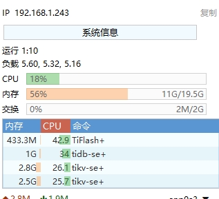

设置 storage.block-cache.capacity=2G后,现在KV最大运行内存达到 4G,已插入2个半小时,看情况,还是有增长的现象。
storage.block-cache.capacity=2G * 2.2 差不多就是 tikv 最后使用的内存大小。
