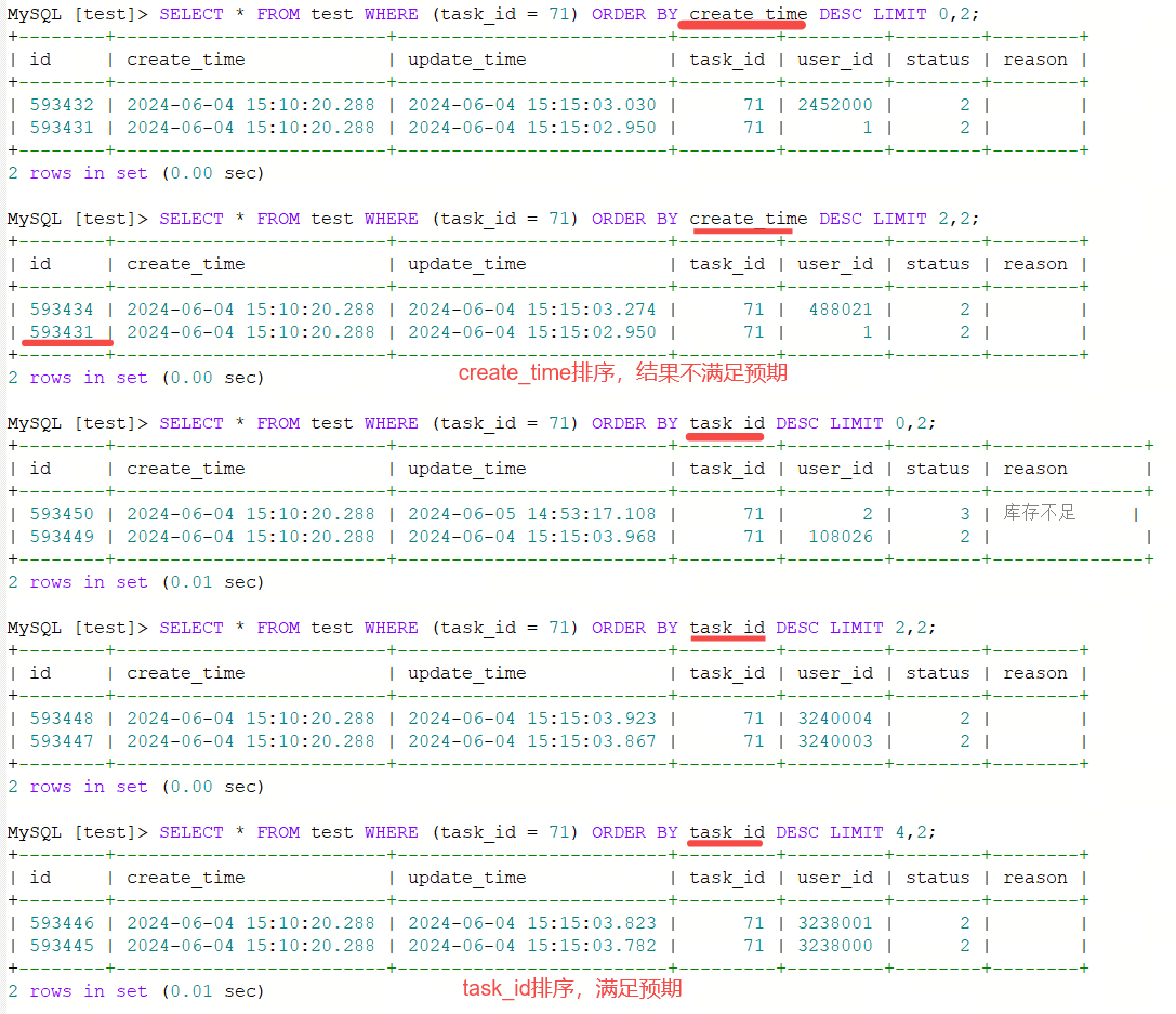

分页查询出现数据重复,
github issue:order by + limit分页查询结果数据重复不符合预期 · Issue #53818 · pingcap/tidb · GitHub
SELECT * FROM test WHERE (task_id = 71) ORDER BY create_time DESC LIMIT 0,2
SELECT * FROM test WHERE (task_id = 71) ORDER BY create_time DESC LIMIT 2,2

另外,通过order by task_id又能正确返回预期结果,看起来应该是真的不同类型有不同处理逻辑?

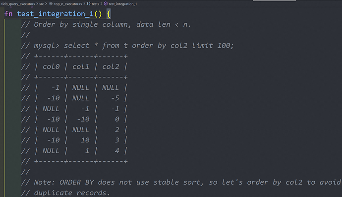

查看了TiKV的代码,这个注释似乎也能解释此场景
