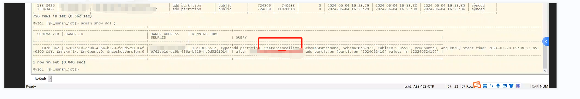

【复现路径】定时加分区和删分区任务,偶然情况下会出现。以前是own_id更换后DDL要卡8-10个小时,这次own_id更换后这个表还是一直卡着。
生成环境明天会增加分区和删除分区。5月20号后一个表生成分区卡住,导致后续堆积很多DDL任务。重启集群后其他表的DDL也卡住。修改own_id和重启集群问题没解决。只是重启集群8个多小时后,其他表的DDL操作能执行。

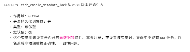

6.3.0DMR版本不建议生产使用, 6.3中开始引进了 tidb_enable_metadata_lock 变量,这个会导致dml阻塞ddl , 而且刚引入不是很成熟,设置为false看看。如果是重启解决的话 需要所有tidb server都关闭后再重启。 建议升级下版本吧
看下这个参数
这个参数本来就是 off的。
这个参数是 OFF

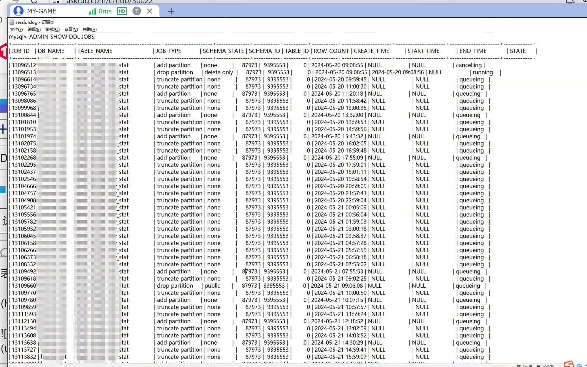

ADMIN SHOW DDL
看看有哪些DDL在执行,考虑是否有必要kill掉这个job
2,最终没办法,看看是否能够升级解决。8.1对DDL的处理效率应该是比较高的
