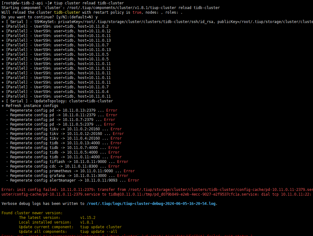

【复现路径】修改了 SSH port 为 8822,但tiup clustet edit-congig 里的 ssh_port 为22,改成8822后 ,要 tiup cluster reload才能生效,但由于 我的SSH是 8822导致reload失败 ,我想知道 除了 在中控机上reload ,还有其他方法能让配置参数生效吗

其他组件 都运行成功了 但是 TIDB 这三台 reload失败了
你这报错还是 scp 文件失败。手动 scp 试试呢?

在中控机 执行scp命令测试下 可以拷贝文件到各个实例机器上吗?

集群配置文件的SSH端口也改下
改配置里ssh端口?
