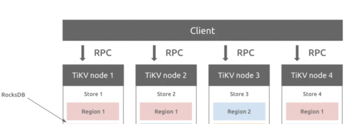

假设有4个节点的TIKV。每个region有3个副本。
如果10:00的时候 TIKV node2关机,此时node2上面的region全部不可见,这些region会在其他节点自动重建吗?
比如图中node2上的region1不可见,是否会自动在node3重建一个新的。
假设10分钟后(10:10分)node2开机,那么此时node2上面的所有region会怎么处理?

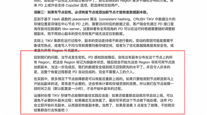

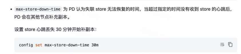

没有人工介入时,PD 处理 TiKV 节点故障的默认行为是,等待半小时之后(可通过 max-store-down-time 配置调整),将此节点设置为 Down 状态,并开始为涉及到的 Region 补充副本。
实践中,如果能确定这个节点的故障是不可恢复的,可以立即做下线处理,这样 PD 能尽快补齐副本,降低数据丢失的风险。与之相对,如果确定这个节点是能恢复的,但可能半小时之内来不及,则可以把 max-store-down-time 临时调整为比较大的值,这样能避免超时之后产生不必要的副本补充,造成资源浪费。

是的,PD 会在一段时间后自动补副本,由 max-store-down-time 控制
过段时间 node2 活过来后,会发现自己已是落后版本,自己删除自己的 region
