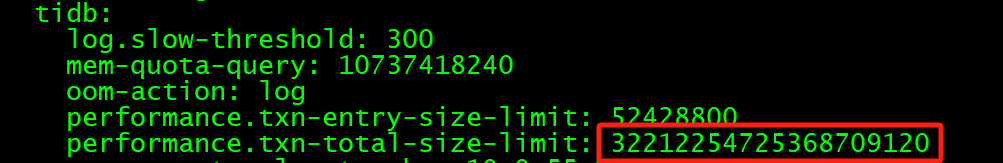

tiup cluster edit-config修改参数触发的bug
编辑集群参数,修改参数 performance.txn-total-size-limit:5368709120
通过快捷键 “ZZ”保存退出的时候,提示参数数值问题
Please check change highlight above, do you want to apply the change? [y/N]:(default=N)
看到参数值变成原来的3221225472拼接了5368709120

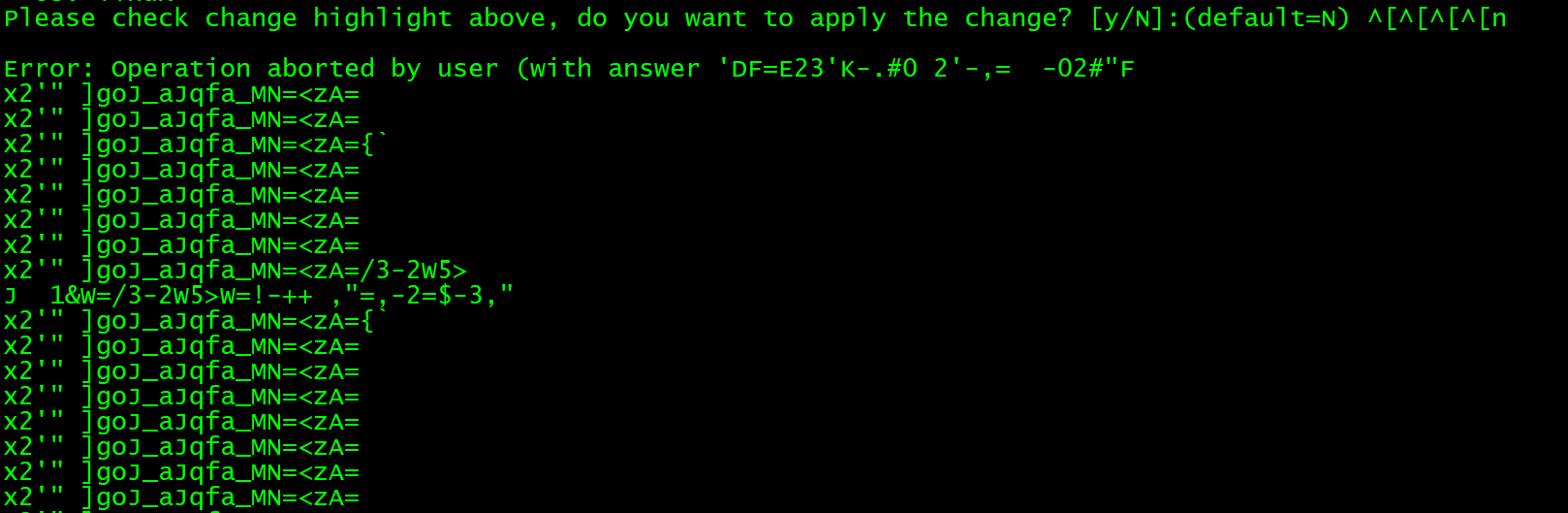

不小心按了 CTRL+ C,界面变成这样,无法退出
感觉是Terminal或者堡垒机的 BUG,直接关闭窗口吧。只要没有主动 reload,这些修改只是 tiup 本地的修改,还可以重新使用 tiup cluster edit-config 来修改
再开个窗口,把这个会话kill掉吧
直接断开会话重连就好了,就是不知道会不会像vi一样,异常退出会遗留.swap文件

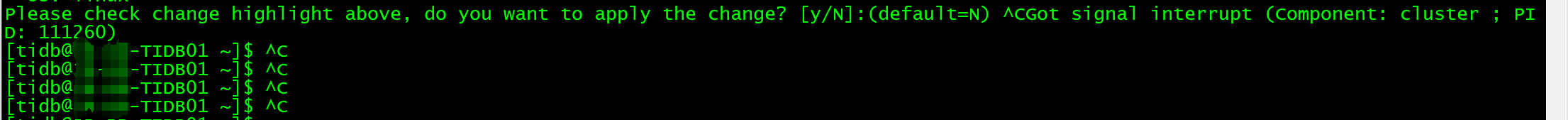

用wq保存会有这种的问题么?
重新试了一下,不管是“ZZ” “wq” 还是 “x”,之后再按 CTRL + C都能正常中断退出,看来是遇到不能复现的bug了 :joy:
还有这个值看起来是拼接了,实际保存之后就变成新数值了,我猜这里作者是想表达参数从前面的值变更为后面的值了,是否确认的意思,感觉这里加个 —》箭头可能好一点

:yum:确实这样更好一点,不过不知道这个是归谁处理,可以尝试给tidb提一下。
edit-config后,可以用鼠标滑轮上滑一下,可以看到修改的参数。

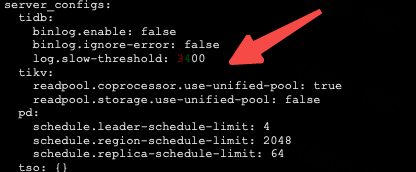

这个可不是bug,是你的客户端显示问题,你把你客户端配色方案调整下就好了,别都用一个颜色啊,它其实是在用颜色显示你修改的参数,比如我这里 300 改为 400 了 :rofl:

哈哈哈,你这一说,还真的很大概率是。tiup edit-config 结束后再让确认一下两次变更的差异。这里会用颜色来区分
