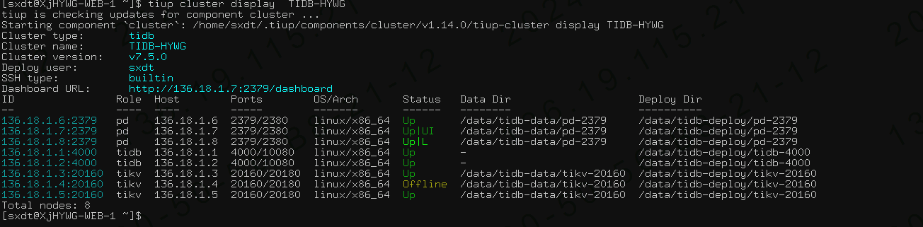

【紧急求助】TIKV组件扩缩容后一直处于Offline状态
【 TiDB 版本】V7.5.0
【复现路径】对同一台服务器缩容再扩容后执行了 curl -X DELETE http://136.18.1.6:2379/pd/api/v1/store/4?force=true(参考某大神的 专栏 - TIKV节点数据文件误删后不更换服务器快速恢复 | TiDB 社区

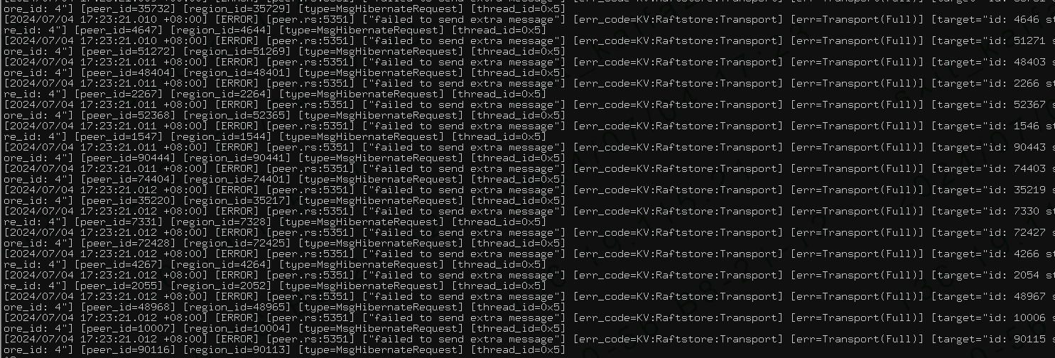

【遇到的问题:问题现象及影响】现在一共有4个store,被缩容的store一直是Offline状态,一直没被删除,然后tikv.log中频繁出现两个error日志,如下图所示

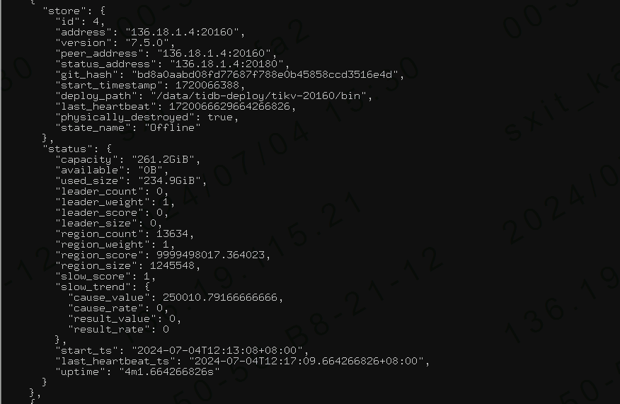

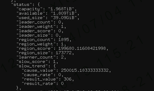

pd-ctl 执行下 store 命令,再把监控 PD=》Statistics - balance=》Store leader count 和 Store region count 面板截图看下

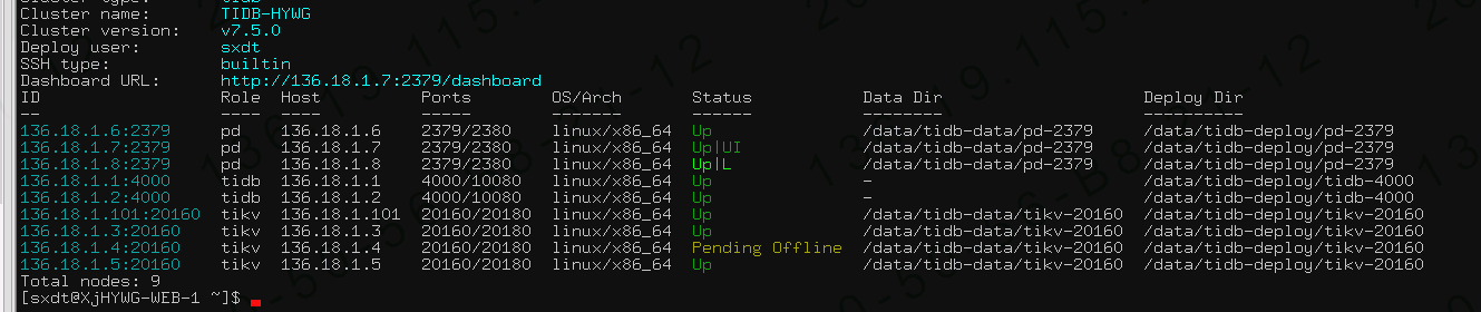

谢谢老师,我重新再其他机器上扩容了一台,缩容异常的tikv后状态一直为Pending Offline
请问这个状态会持续多久呢,等这个异常节点缩容完成后我再在这台服务器上扩容一台可以吗,然后再把临时扩容的那台也缩容掉,因为临时的这台资源有限
你再看下这个store的信息,看看region和leader的数量是否再减少
老师你好,是有慢慢在减少但是比较慢
是leader_count和region_count吗

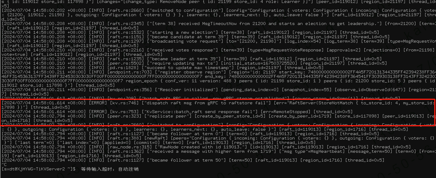

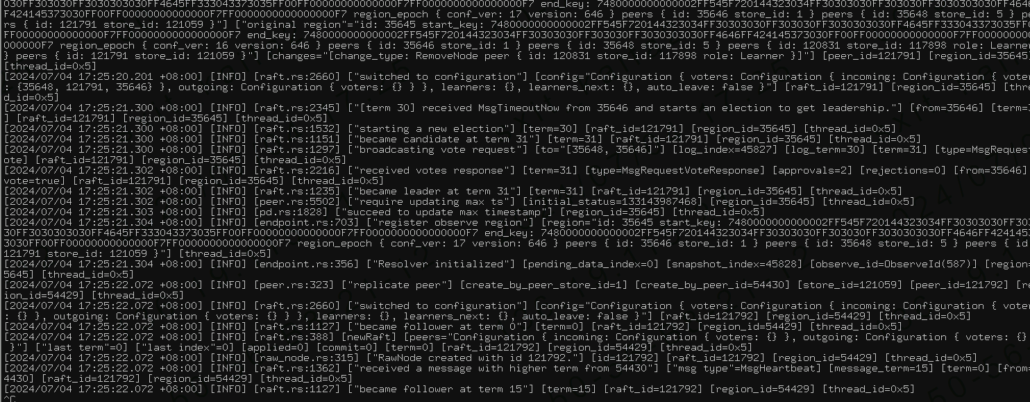

老师我还有个疑问就是,除了临时扩的那太kv以外剩下的2台KV一直在报错,好像一直在尝试向这个被缩容的kv写数据
前两张图是老kv的后面一张是新扩容的log

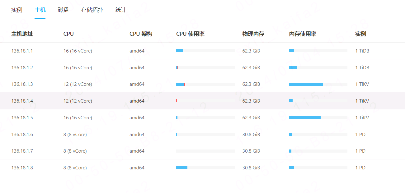

您好我又发现个问题,我新扩容的kv数据目录只有250G空间,但是我看其他两台kv已经使用到了300多G
可以考虑再扩容一个节点来分摊存储压力。后期还是要吧每个节点的磁盘空间调大一点。250G的硬盘空间太少了。
