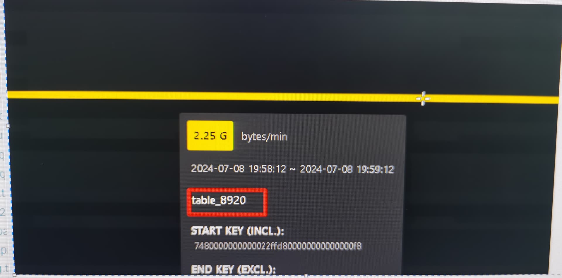

【 TiDB 版本】v7.1.3
dashborad 流量图中显示在狂读,但是监控显示的表 table_8920 在库中不存在,请问是什么情况?
这个已经是老的表了,表经历过 truncate 或 drop,现在的元数据已经找不到了对应的表了,可以看下当时的 8920 对应的是那个 table_id,通过 set tidb_snapshot='2024-07-08 19:58:12' ,然后再查当时的 information_schema.tables 表 table_id=8920 的表
基本可以确定没有建过这张表
那您先按我提供的方法查下确定下表名,然后使用表名,在 dashboard 的日志搜索功能中搜索下试试
这个图中显示的是按 region 显示的,table_8920 也是 start_key 去解出来的,所以当表比较小的时候,一个 region 可能涉及多个表,真正流量大的表可能不是这个 8920 表。
当前一直在查,但是information_schema.tables 表中没有id为8920的表
查之前这个执行了吗
没设置,因为当前还一直有查询,而不是当前已经被删除,所以设置快照点是不是没有什么意义
当前时间早超过10分钟,估计也查不到了。我也想知道,10分钟前删除的表,知道表ID,怎么反查表名?
为啥没意义,您现在不就是想知道 id 为 8920 的表是哪张表吗?truncate 是会改变表的 id 的(当然其他操作也可能)

admin show ddl jobs 可以看到 table id ,tidb 日志里也会记录 table id,这两个存都都比较久
您的意思我明白,但前提是我们要查的表发生了drop或者truncate等造成table_id变化的操作,如果在GC有效时间内,我闪回可以查到删除之前的数据信息。
我现在的场景是这张表一直持续有流量,而且GC也能正常推进,假设一张表被truncate或者drop了,你过了GC的时间,也不可能还有人能查到他吧(如果有人查,GC是不会推进的)
你看看是这个情况不
请教一下,这种情况要如何确认?
拿 dashboard 上边的那个 start_key ,用下面的 SQL 查一下
select * from INFORMATION_SCHEMA.tikv_region_status where lower(start_key)='6e00000000000000f8';```
可能是表没有创建。
