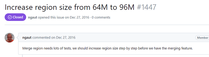

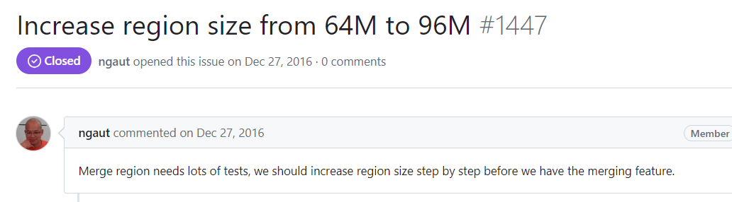

看了tidb in action,多个表的数据都会写入到rocksdb,意味着共用memtable的大小128M(flush的大小)。这么说,表的Region应该只是一个逻辑概念,实际上并没有物理上按照Region来保存数据(虽然实际上由于key的构造是按照表id+rowid来,导致最终同表同Region的数据排序后会放到一起)。那设置Region大小不超过96M有什么意义呢?只是为了以此出发Region分裂制造多个写入点吗?如果只是为了多个写入点,为什么不create table的时候增加Region的说明呢?另外,按照行数阈值触发Region分裂不会更好吗?单个Region的数据不形成独立的文件,那么统计其空间大小我感觉是不好做的(虽然我现在还不知道tikv是怎么统计一个region用了96MiB空间)。我是从应用开发角度来思考这个问题,感觉有点不解。

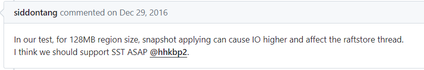

你可以根据实际情况和需求来调整 Region 的大小。根据文档建议,Region 大小的推荐范围是 [48MiB, 258MiB],常用的大小包括 96 MiB、128 MiB 和 256 MiB。避免将 Region 大小设置超过 1 GiB,以避免性能波动和查询性能下降的情况发生。

region大小默认96M,region太大或太小都不太好。有合并或分割的情况。会有一个范围值,触发相应的操作。

肯定是“权衡”下的“建议”默认值,都也留了“口子”允许调整,做产品应该都是这思路,“按业务需求”调整 region 大小,数据库没有办法穷举
96M应该是默认设的值,不是一个新region初始的值。

96m估计也是不断测试,找到的一个适合的值。
应该是 raft协议复制的考虑
