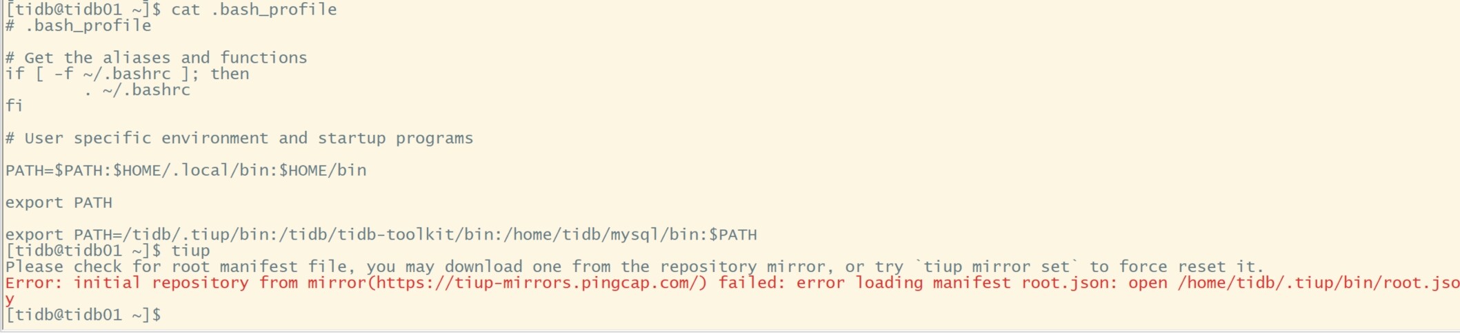

7.1.5
移动.tiup目录到其他目录
执行tiup命令报错
Please check for root manifest file, you may download one from the repository mirror, or try tiup mirror set to force reset it.
Error: initial repository from mirror(https://tiup-mirrors.pingcap.com/ ) failed: error loading manifest root.json: open /home/tidb/.tiup/bin/root.json: no such file or directory

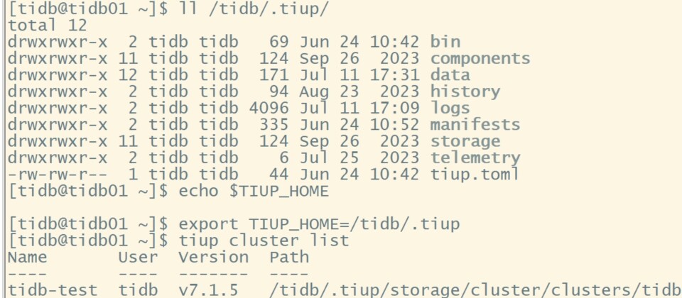

设置这个变量又好了export TIUP_HOME=/tidb/.tiup,这个变量为 安装时的默认值为 ~/.tiup/,这个咋修改,有大佬知道吗

有的,我原来目录是:/home/tidb/.tiup ,我是直接mv .tiup 到/tidb目录了

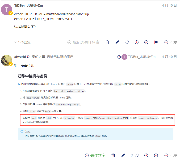

这个bash_profile 和 文档里的bashrc 是一样的文件么?linux我不熟,按官方的修改试试呢?

应该就是这样就可以了。看了一下官方文档,官方文档是从A机器的home迁移到B机器的home,所以没有设置修改TIUP_HOME。如果是同一台机器修改目录,应该是执行这个重新设置一下目录位置就可以了。

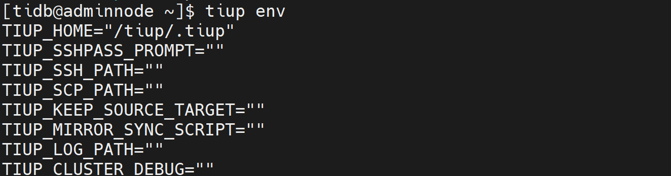

修改前确认环境变量
我的是未指定,默认配置
修改配置下用户环境变量vi ~/.bash_profile 指定下
export TIUP_HOME=/tiup/.tiup
还有修改PTAH
export PATH=/tiup/.tiup/bin:
重新登录看看
