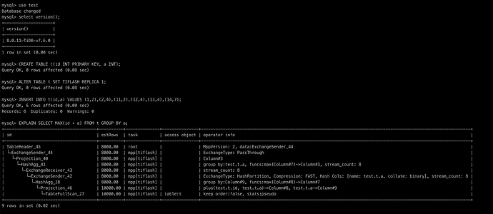

【复现路径】在数据库中执行以下命令,进行算子下推测试(根据tiflash官方教程)
CREATE TABLE t(id INT PRIMARY KEY, a INT);
ALTER TABLE t SET TIFLASH REPLICA 1;
INSERT INTO t(id,a) VALUES (1,2),(2,4),(11,2),(12,4),(13,4),(14,7);

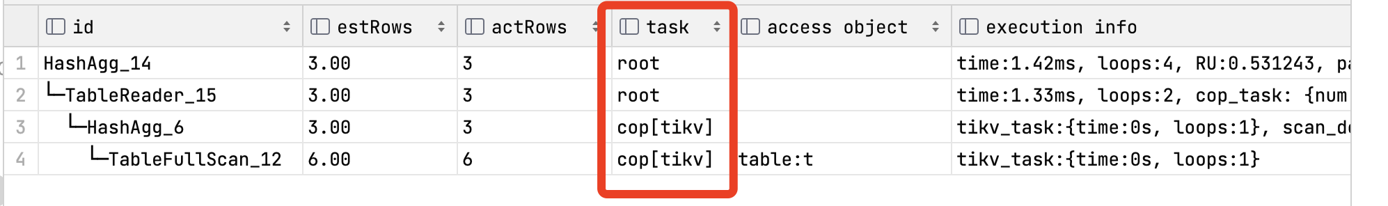

EXPLAIN SELECT MAX(id + a) FROM t GROUP BY a;
得到如下分析结果
算子没有按教程展示的那样下推到tiflash

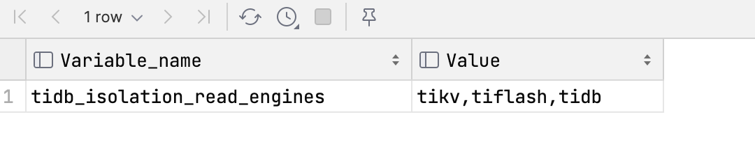

同时,检查engine隔离配置。已经启用tiflash

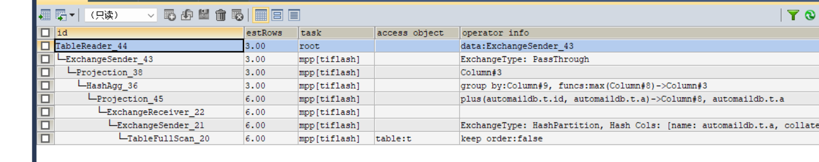

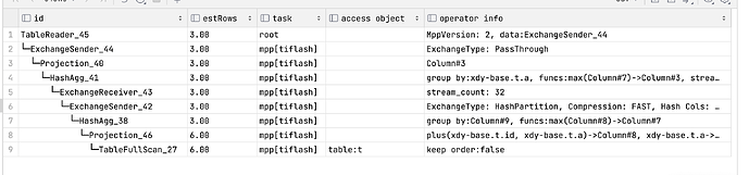

执行之后,我再执行EXPLAIN SELECT MAX(id + a) FROM t GROUP BY a; 没有警告信息,
结果如下:
变成全部都下推到tiflash了,似乎不合理?

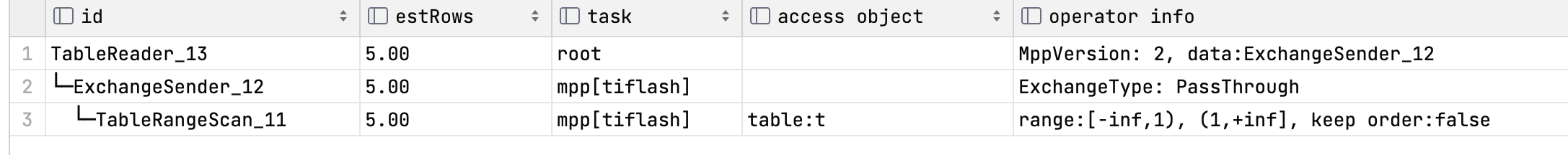

我执行EXPLAIN select * from t where id != 1,正常应该下推到tikv吧?它也下推到tiflash了,如下:
不过奇怪的是,tidb_enforce_mpp过一小段时间就会被重新恢复成0,然后又全都下推给tikv了,这是什么原因呢?

tidb_enforce_mpp这个设置为on。就是无论如何都会走tiflash。这是正常现象。
现在看下来不走tiflash就是优化器没有选择走tiflash,并不是因为某些原因不能走tiflash。
这个需要绑定执行计划,或者加一些hint,让sql稳定的走tiflash就可以了。
