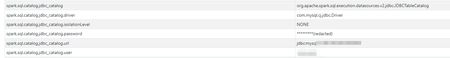

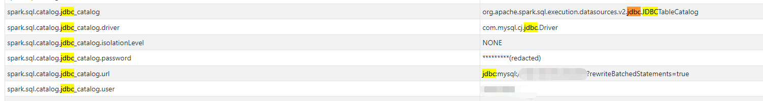

新进展:
tispark更换了tispark-assembly-3.3_2.12-3.2.3.jar包之后报错没了,可以进行提交spark任务完成了。
但是:
- 提交时长由原来的两分半延长到了3分钟
- 原来一分钟的一个jdbccatalog 读 tidbcatalog 写的任务从1分,现在执行需要8分钟(已交叉测试,同jdbccatalog读写到其他环境的tidbcatalog(7.5tidb)1分)。
已全部重启集群。
tidb无相关报错日志。
8分钟的sql执行日志中有如下报错
