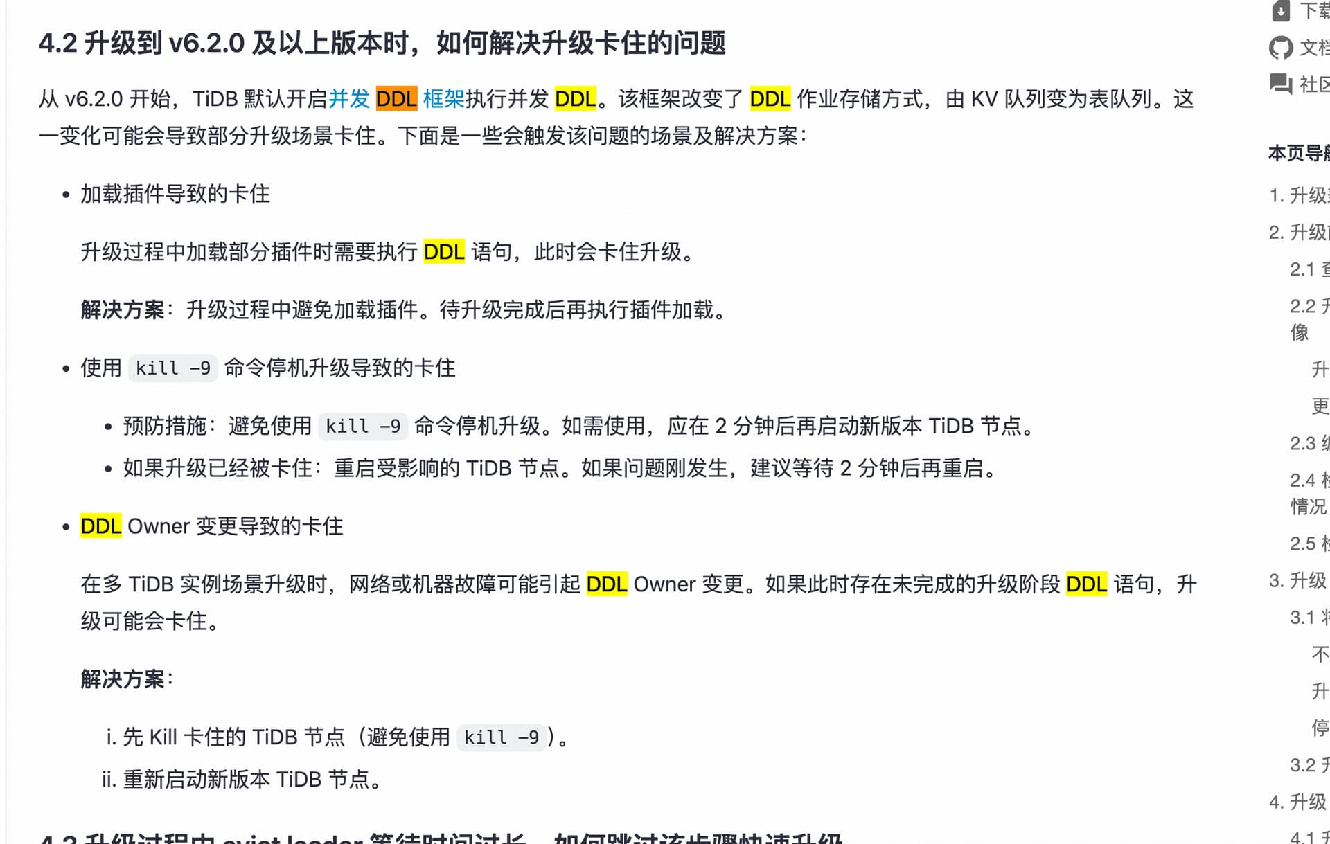

不过不确定离线升级是否有这个问题。我感觉,你这个问题可能是 init 表卡主了。
https://docs.pingcap.com/zh/tidb/stable/upgrade-tidb-using-tiup#42-升级到-v620-及以上版本时如何解决升级卡住的问题

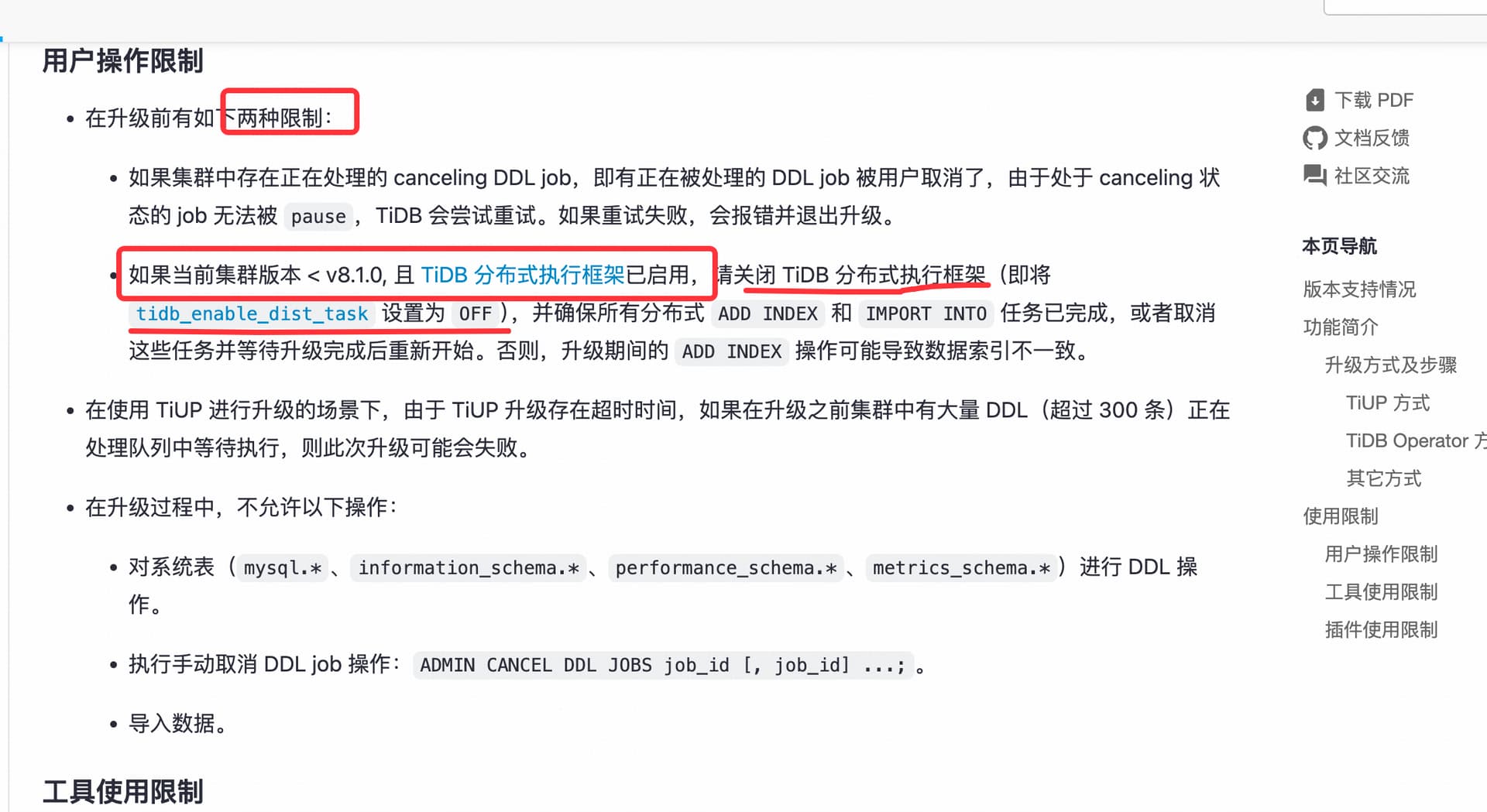

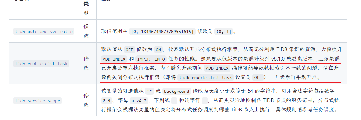

应该不是这个导致的,我是从7.5.2版本升上去的,已经开启了分布式 DDL 架构了。估计还是这个限制导致的,不过这个限制描述有些不清晰, 只看描述感觉是个软限制,像是在说「只要升级期间没有ADD INDEX的操作,就不会导致数据不一致」。
另外这个限制只出现在了「平滑升级」和 「release note」里,在标准的TiUP集群升级指南里反而没这个描述。
如果是预期内,一定会有问题,建议在 TiUP 升级指南里也加上一条说明吧
我这边确认了,这个是所有升级都会有这个限制,但是8.1 以后就不会有
好的,我们写的明确一些吧。
