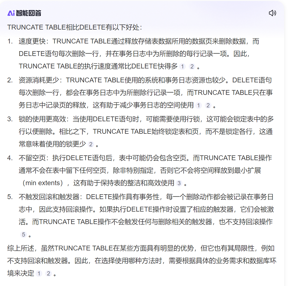

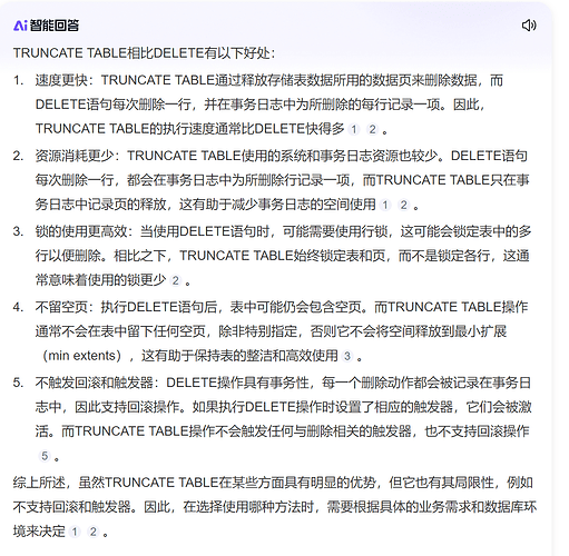

特意去问了下ai

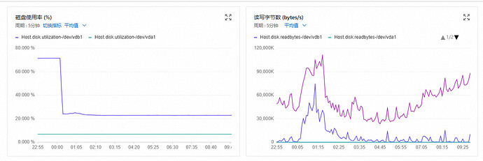

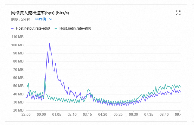

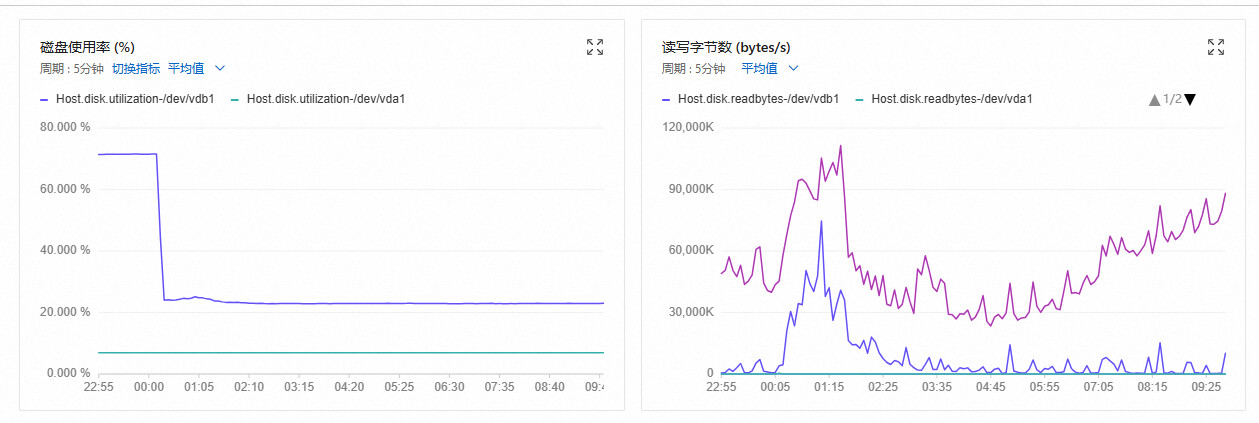

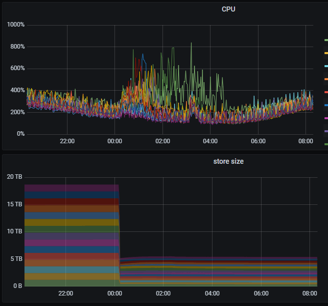

truncate完成,只有cpu有些许波动,磁盘读写100多M
