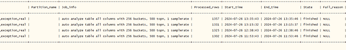

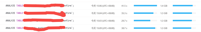

另外我总觉得,你这个一次analyze需要30s+,不太像是自动的anlyze,像是手动的analyze。
去tidb_ddl_history表里查查看,我记得自动的analyze后面不会是这种光秃秃的。后面会有一堆SAMPLES之类的参数。
你这个图上看着后面什么参数都没有。我很怀疑是不是自动analyze的原因。

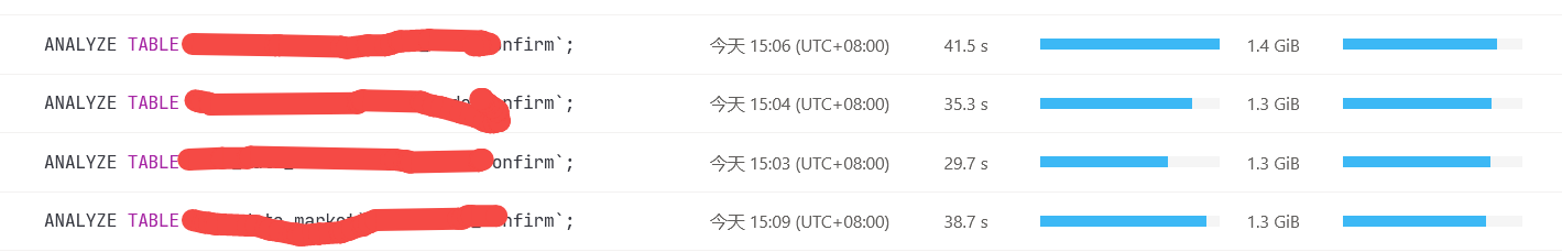

是自动的,截图是从dashboard慢sql里截的
在anlyze start-end time间超过 analyze ratio 都可能会触发分析,你的表增删改很频繁吗? 可以把这个表 lock stats
就是一次性灌入了100多万行数据,就这一个操作
能把这表的show analyze status 发出来看看吗
