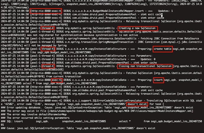

【复现路径】java程序多线程对数据库表操作
【遇到的问题:问题现象及影响】jdbc连接。java客户端两个线程http-nio-8080-exec-4和pool-1 thread-4。时间线:线程http-nio-8080-exec-4创建连接进行一些数据库操作---- 线程pool-1 thread-4创建新的连接建表,成功后关闭连接 — 线程http-nio-8080-exec-4进行插入操作(往刚才线程pool-1 thread-4创建的表插入数据)。提示:Table doesn’t exist。

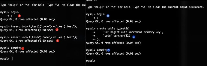

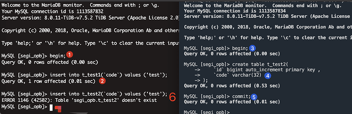

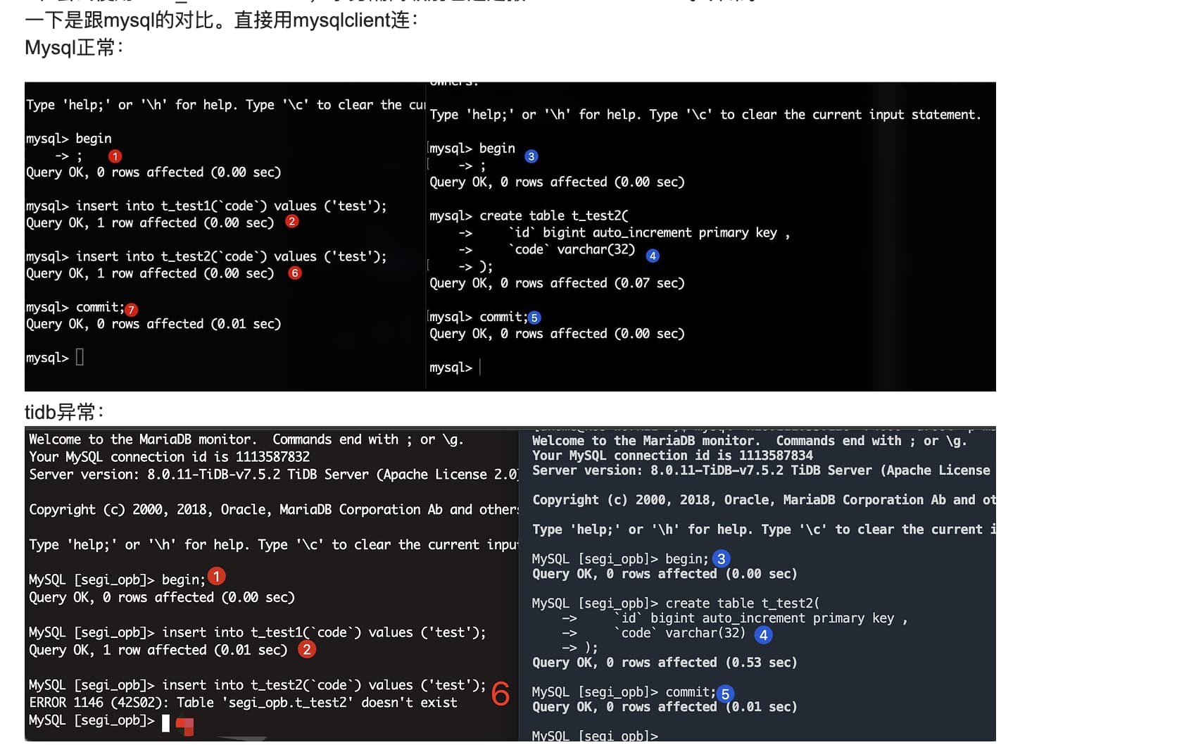

一下是跟mysql的对比。直接用mysqlclient连:
Mysql正常:
tidb异常:

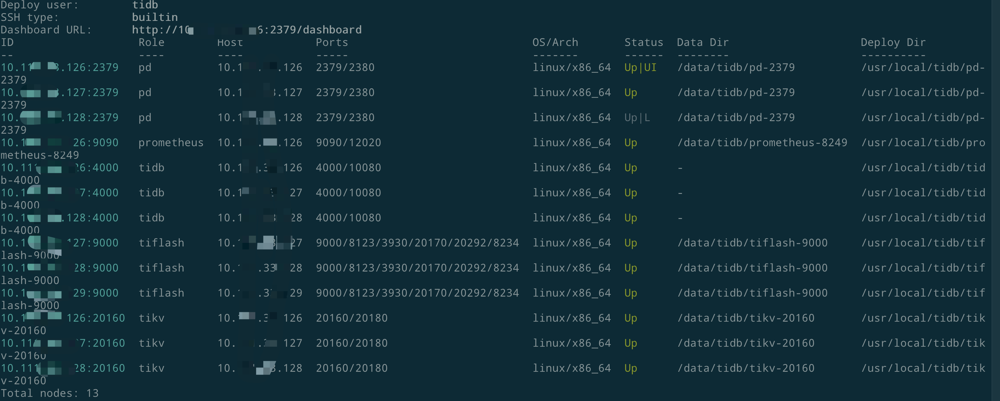

【资源配置】该问题给配置没关系,下图证明集群健康状态

看看我新加的实验图。直接mysqlclient连的。tidb直接不行

试了,也不行。只要前面的连接事务开启且没结束。这个期间其他事务提交东西都不可见。
