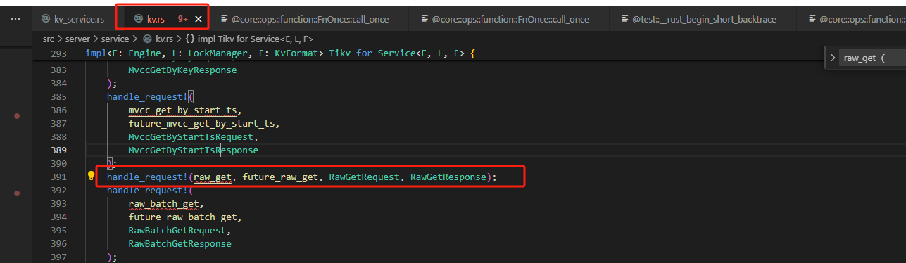

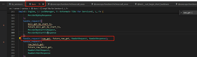

impl<E: Engine, L: LockManager, F: KvFormat> Tikv for Service<E, L, F> {
    handle_request!(kv_get, future_get, GetRequest, GetResponse, has_time_detail);
    handle_request!(raw_get, future_raw_get, RawGetRequest, RawGetResponse);
  • handle_request,用于简化处理 RPC 请求的函数模板
说明:rust async/await 这一块不太明白
阅读文档:底层探秘: Future 执行与任务调度 - Rust语言圣经(Rust Course)
