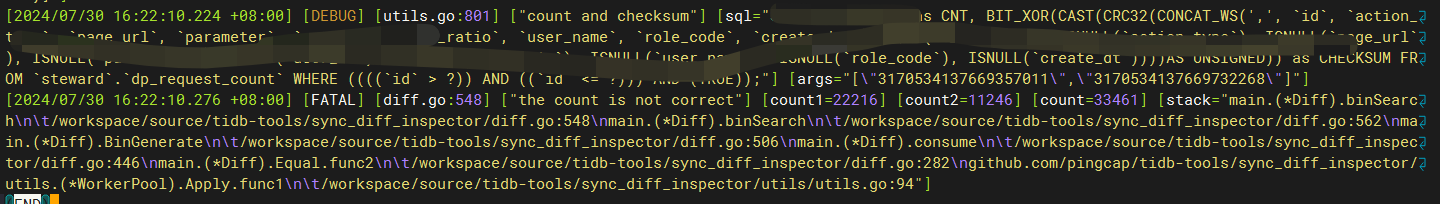

没啥报错,就校验了大概90%多的时候断开了,也是报的“the count is not correct” count(1)=11111 count(2)=22222 count=33333 大概就这样,后面是go的抛错
你能把日志发出来吗,没日志帮不了你

mmexport1722423860338
mmexport1722423856525

数据需要是静态的,动态的话需要加 snapshot 参数,同时要求对比的上下游都得是 tidb,报错原因是在用二分法找错误数据的时候,发现拆分后的行数加起来对不上原来的
