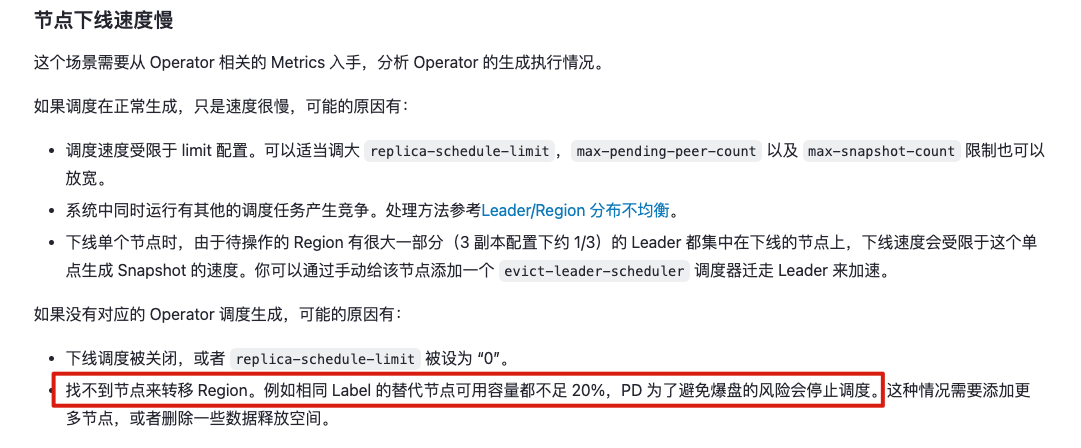

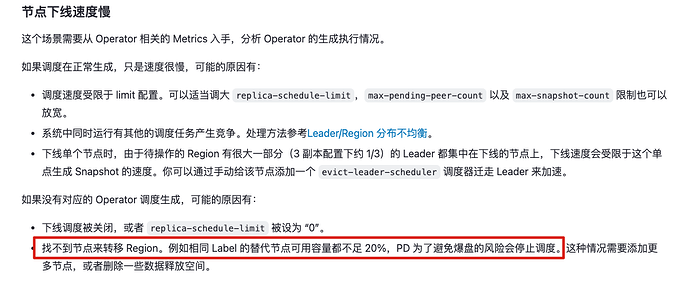

看下其他tikv节点的空间使用率到80%了没,没到的话,pdctl调整这几个参数,可以加快迁移速度。
config SET leader-SCHEDULE-LIMIT 64
config SET replica-SCHEDULE-LIMIT 80
store LIMIT ALL 5

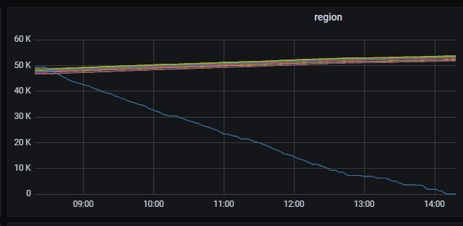

看下你的region监控呢 是不是和我差不多,最后几百个的时候有点慢
在最后剩下一点没有迁移了,应该跟这个没关系把,就像copy文件最后一点点会慢

官方 PD 调度指南 里其实有指南,可以按照对应的几个方面都排查一下

最后很慢,应该跟调度参数关系不大,看下其他tikv节点的磁盘空间。

如果是只剩个位数的 region 的时候很慢, 那就跟调度参数没关系了,可能这个 region 被占用了,比如上面有读写,如果非要强制操作的话 ,可以用 pd-ctl remove-peer ,一般来说等等就好了
