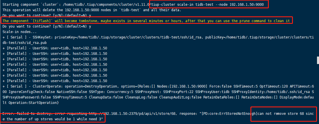

当只有一个TiFlash节点时,缩容TiFlash组件报错,提示信息如下:
[PD:core:ErrStoresNotEnough]can not remove store 68 since the number of up stores would be 1 while need 3
使用tiup cluster scale-in也报相同的错误。这个控制不是TiKV的么?

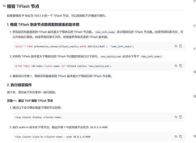

需要先把tiflash副本数调整为0

:joy:可以了,确实是这里。但是这个提示迷惑性太大了。store 68是tiflash节点,不是tikv节点。
