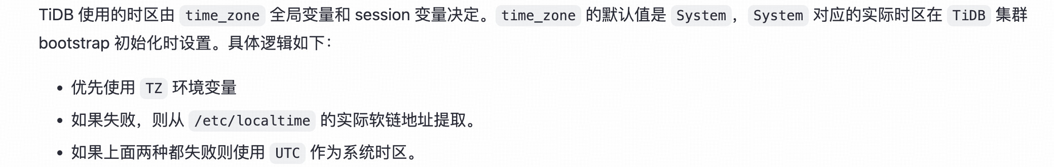

错误原因是上面这个,根据这个优先级排查一下 tidb 的 timezone 配置。
感谢大佬,启动成功了
