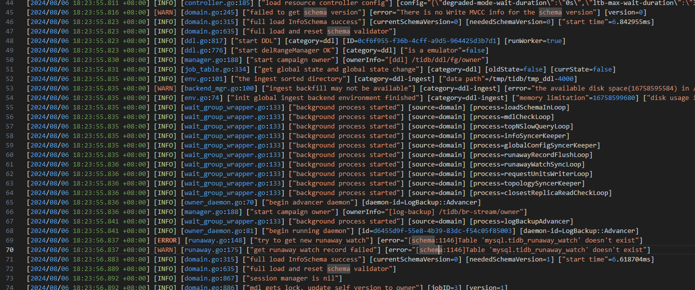

安装8.1.0,无法启动 Table 'mysql.tidb_runaway_watch' doesn't exist

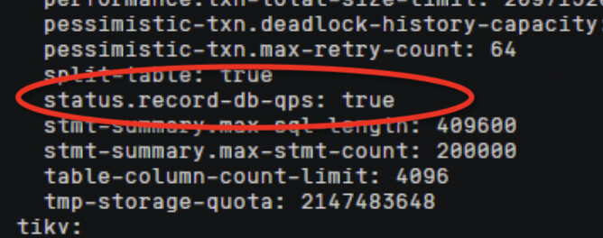

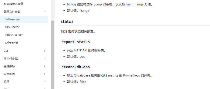

参考这个操作试试,这个配置去掉试一下

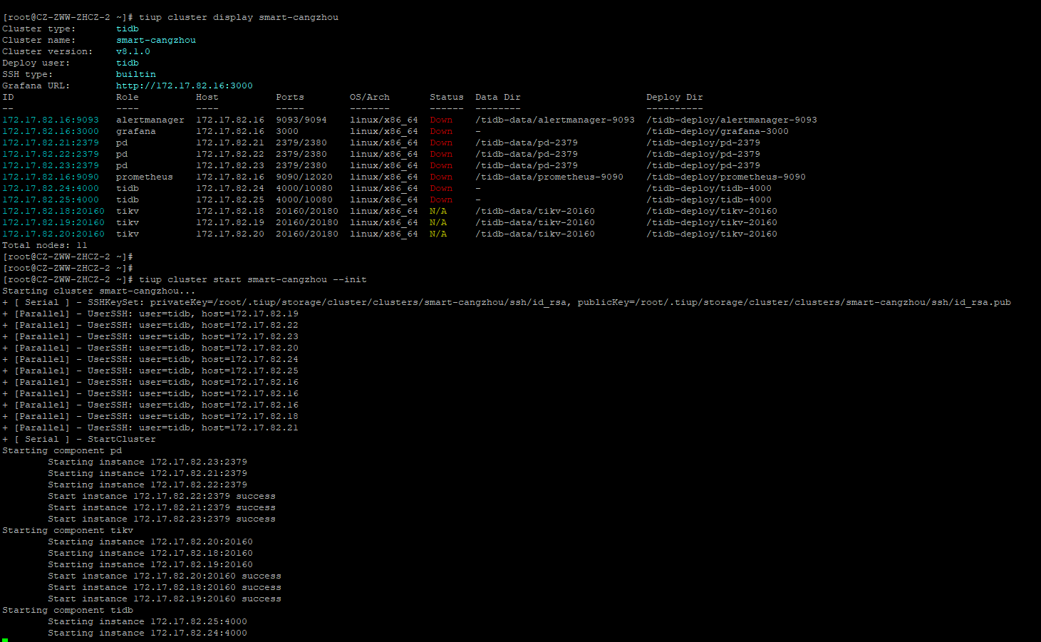

tiup cluster dispaly 的完整输出看下
升级tiup到最新的1.16,cluster也升级到1.16了,重新创建集群启动还是这个问题
这个配置是topology.yaml 文件吗

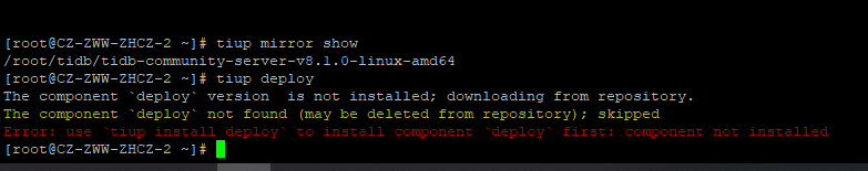

tiup mirror show 和 tiup deploy的命令 输出也都发下看看
Debug TiDB Documentation: TiDB 数据库快速上手指南 · Issue #15773 · pingcap/docs-cn · GitHub 找到一个类似的 还没有结果
是的。又看了一下原贴,可能不是这里的问题,那个最佳答案可能标注错了。
tiup deploy 这个组件没有啊,我第一次安装,不太清楚,deploy是那个组件
就是你的部署命令 和输出
在启动的时候,db服务会卡住,日志输出就是缺少系统表watch
