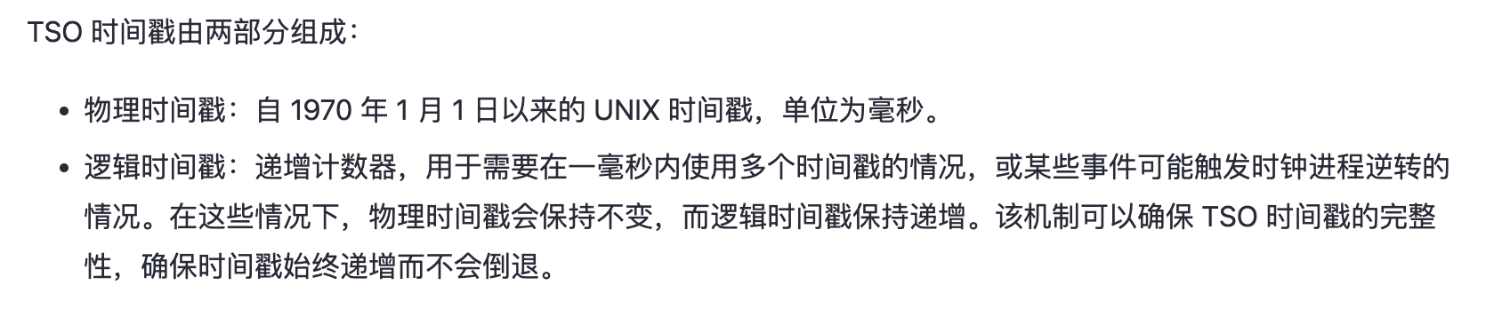

tso是什么组成的
问下,tso是由物理+逻辑组成的吗?
TiDB 中的 TimeStamp Oracle (TSO) | 平凯星辰 文档中心
先物理,后逻辑。。。
一直以为是个物理逻辑组成的。。还是要把文档读一遍才行
由两部分组成:高48位是物理部分,表示Unix时间的毫秒数;低18位是逻辑部分,是一个数值计数器,用于在物理时间相同的情况下区分不同的TSO
